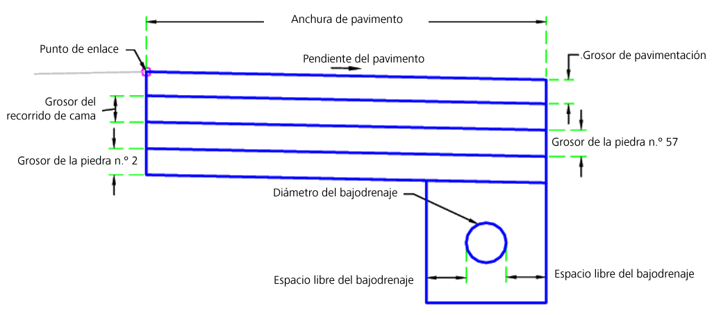

El subensamblaje PavimentoPermeable inserta vínculos y formas para crear pavimentaciones con pavimento permeable con un bajodrenaje opcional.
El punto de enlace se encuentra en el borde interior del pavimento permeable. Este componente se puede enlazar al lado izquierdo o al derecho.

El talud del pavimento permeable se determina por los parámetros de entrada o, si están definidos, los objetivos de desfase. La forma del pavimento permeable se crea a partir de los parámetros de entrada. Si se establece para utilizar un bajodrenaje, se construye una tubería de bajodrenaje y el material de los alrededores. La ubicación del bajodrenaje se encuentra en el borde del pavimento, a menos que los objetivos cambien la ubicación y la elevación. Si se establece para incluir un revestimiento impermeable, los códigos de vínculo se asignan a los lados exteriores e inferiores de los vínculos construidos.
En el modo de diseño, este subensamblaje dibuja el pavimento permeable en los parámetros de entrada.
