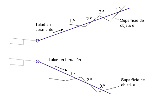

Este subensamblaje se utiliza cuando es posible que un talud de intersección en desmonte o terraplén tenga más de una intersección con la superficie de objetivo.
Un parámetro de entrada determina qué interceptación se utiliza.

Este subensamblaje intenta encontrar todos los vértices posibles para la condición de talud en desmonte. Si se encuentran uno o varios vértices, se ordenarán y numerarán por desfase creciente desde el punto de articulación. El vínculo de intersección finaliza en el punto que coincide con el valor de Número de interceptación. Si el número de interceptación es mayor que el número de interceptaciones encontradas, se utilizará la última interceptación encontrada.
Si no se encuentran vértices para la condición de desmonte, el proceso se repite para la condición de terraplén.
Del mismo modo que otros subensamblajes de intersección, este subensamblaje permite añadir un material revestido de forma opcional. Es posible especificar tres intervalos de talud. El tipo de material 1 se aplica si el talud de los vínculos alcanza el valor de talud especificado. El segundo tipo de material se aplica desde el talud 1 hasta el talud 2. Del mismo modo, si los taludes de los vínculos se encuentran entre los valores de los taludes 2 y 3, se aplica el material 3. Si los taludes del vínculo son más planos que el límite 3 del talud, no se aplica ningún material.

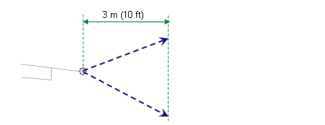

Operación en modo de diseño
En el modo de diseño, este subensamblaje muestra las soluciones de desmonte y terraplén con líneas de trazos que se extienden hacia afuera a lo largo de una distancia de 3 metros o 10 pies. Los vínculos de intersección terminan en extremos de cota que apuntan hacia afuera.
