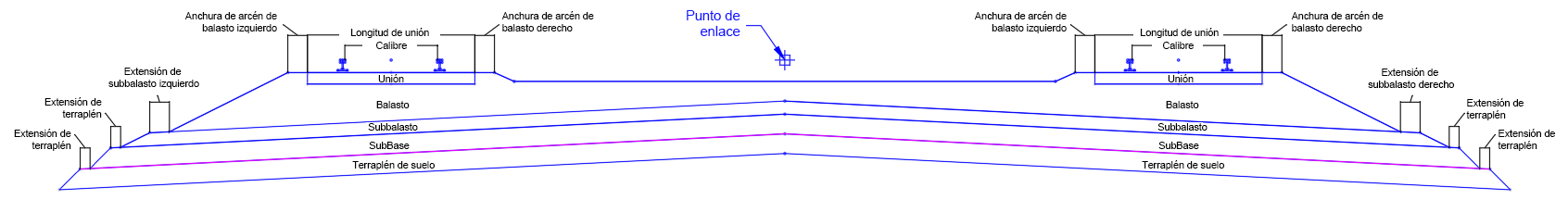

El subensamblaje RailDoubleTrackCANT se utiliza para insertar raíles, uniones, balasto, subbalasto, terraplén de suelo y sub-base para un ferrocarril de vía doble.
Debe ir seguido de un subensamblaje Daylight en los lados izquierdo y derecho para cerrar el terreno existente en las situaciones de desmonte y terraplén. Es capaz de responder a peralte de ferrocarriles.

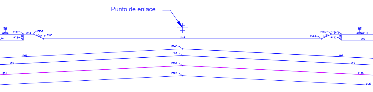

Por defecto, el punto de enlace se encuentra en el eje entre los raíles de la vía izquierda. Las vías se pueden mover respecto a este punto mediante los parámetros del subensamblaje.

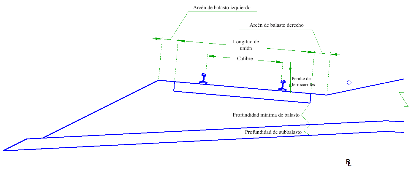

| Medir peralte de ferrocarriles en |
Determina si la diferencia de elevación entre raíles tiene lugar entre la línea de gramil (cara) de cada raíl o eje de cada raíl. |
Lista de selección:
De eje de raíl a eje de raíl |
| Peralte de ferrocarriles por defecto |
Diferencia de elevación por defecto entre raíles. El valor es positivo cuando el raíl derecho es más alto que el izquierdo y negativo cuando el raíl derecho es más bajo que el izquierdo. Este valor se aplica en modo de diseño y es útil para observar la reacción del subensamblaje a diferentes peraltes de ferrocarriles. Este valor lo modifica el peralte de ferrocarriles si está presente mediante la alineación de línea base. |
Numérico |
0 |
| Profundidad del canal de desagüe | Profundidad del canal de desagüe desde la parte superior del balasto. | Numérico, no negativo |
0.5 pies 0,1524 m |
| Calibre |
Distancia entre las caras interiores de los raíles |
56.5" 1435 mm |
| Línea base a eje de vía derecha |
Desfase de la alineación de línea base al eje de la vía izquierda o derecha. |
Numérico |
0 |
| Línea base a eje de vía izquierda |
Numérico |
20' 6 m |

| Base de raíl a balasto |
Distancia de la parte inferior del raíl a la parte superior del balasto. Si este valor es igual al espesor de la placa de unión, la parte superior del balasto se nivela con las partes superiores de las uniones. |
1" 25 mm |
| Longitud de unión |
Longitud de la unión (también se denomina traviesa). |
8.5' 2.59 m |
| Profundidad de unión |
7" 178 mm |
| Profundidad mínima de balasto |
Distancia vertical mínima entre la parte inferior de la unión y la superior del subbalasto. La ubicación de esta distancia mínima cambia en diferentes fases en el peralte de ferrocarriles. Consulte "Comportamiento" más adelante. |
12" 305 mm |
| Anchura de arcén de balasto (izquierdo y derecho) |
Distancia del final de la unión al comienzo del talud de balasto. |
1 pie 0,30 m |
| Pendiente de talud de balasto (izquierdo y derecho) |
Talud del lado del material de balasto. El talud de la parte superior del material de balasto coincide con el talud de la unión resultante del peralte de ferrocarriles. |
Talud, no negativo |
2:1 |
| Profundidad de subbalasto |
Profundidad del material de subbalasto. |
8" 203 mm |
| Línea base a generatriz interior superior de subbalasto |
Desfase de la línea base a la generatriz interior superior del subbalasto. |
Numérico |
10' 3 m |
| Talud superior de subbalasto |
Talud superior de los lados derecho e izquierdo del subbalasto con el eje del subensamblaje como punto de articulación. |
40:1 |
| Extensión de subbalasto (izquierdo y derecho) |
Distancia del canto del material de balasto al comienzo del talud del material de subbalasto |
12" 0.30 m |
| Talud de subbalasto |
Talud del lado del material de subbalasto. |
2:1 |

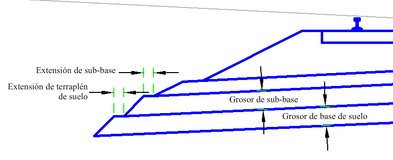

| Talud de subbase |
Talud del lado del material de sub-base. |
1:1 |
| Extensión de subbase |
Distancia del canto del material de subbalasto al comienzo del talud del material de subbalasto |
0.5' 150 mm |
| Profundidad de subbase |
Profundidad del material de sub-base |
12" 300 mm |
| Omitir sub-base |
Impide que se dibujen puntos, vínculos y formas de sub-base. Si la opción Omitir balasto, subbalasto o terraplén de suelo se define en Sí, la subbase no se dibuja sea cual sea el ajuste de la opción. |
Sí/No |
No |
| Talud de terraplén de suelo |
Talud del lado del material de terraplén de suelo. |
1:1 |
| Profundidad de terraplén de suelo |
Profundidad del material de terraplén de suelo |
12" 300 mm |
| Extensión de terraplén |
Distancia del canto del material de terraplén de suelo al comienzo del talud del material de subbalasto. |
0.5' 150 mm |

En el modo de diseño, el subensamblaje muestra los vínculos que comprenden los raíles, la unión, el balasto, el subbalasto y los taludes laterales.
En la siguiente tabla se muestran los códigos de punto, de vínculo y de forma de este subensamblaje que tienen códigos asignados. Los códigos de punto, de vínculo y de forma de este subensamblaje que no tienen códigos asignados no se incluyen en esta tabla.
Punto, vínculo o forma |
Código |
Descripción |
| L32 | Ballast, Ballast_Between_Ties | Material de balasto en espacio abierto entre uniones. También se puede utilizar si se omiten uniones. |
| L116 - L119 | Top, SoilFill | Terraplén de suelo |
| L120 - L121 | SoilFill, SubBase" | Terraplén de suelo |
| L122 - L125 | Top, SubBase | Sub-base |
| L126 - L127 | SubBase, Datum | Sub-base |
| S1, S2 | Barandal | Raíles |
| S3 | Tie | Unión |
| S4 | Ballast | Balasto |
| S5 | Subballast | Subbalasto |
| S6 | SubBase | Sub-base |
| S7 | SoilFill | Terraplén de suelo |
