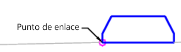

Caso 1: Tipo 1

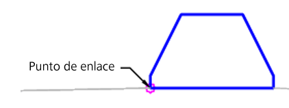

Caso 1: Tipo 2

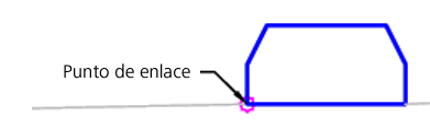

Caso 1: Tipo 3
El punto de enlace se encuentra en el lado frontal del bordillo.
