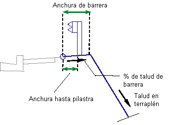

Anchura de barrera
Anchura del vínculo de ensanchamiento de la barrera para taludes en terraplén si se utiliza el valor de talud en terraplén empinado. Utilice un valor cero para no establecer ensanchamiento de barrera.
Numérico, positivo
0.6 m
2 pies
% talud de barrera
Porcentaje de talud del vínculo de ensanchamiento de barrera
Numérico
-2 (%)
Incluir barrera
Omitir barrera
La opción Incluir permite insertar vínculos para la estructura de barrera sobre el segmento de ensanchamiento de la barrera. La opción Omitir no inserta la estructura de barrera.
Incluir / Omitir
Omitir

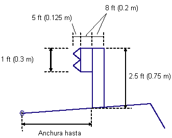

Anchura hasta pilastra
Si se incluye la barrera, la anchura desde el punto de enlace hasta el borde interior de la pilastra de la barrera.
Numérico
0.3 m
1 pie

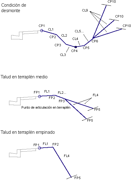

Este subensamblaje está diseñado para dar cabida una amplia variedad de configuraciones de zona libre, sección en desmonte y sección en terraplén. Permite el uso de hasta ocho vínculos en secciones en desmonte, desde el borde de la carretera hasta el punto de articulación de la interceptación en desmonte; cualquiera de estos vínculos se puede utilizar como el punto de prueba de desmonte. Permite el uso de hasta tres vínculos de terraplén fuera del punto de articulación de terraplén, y proporciona un ensanchamiento de arcén de barrera especial para condiciones de terraplén empinado.

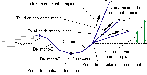

Los vínculos de desmonte se denominan Desmonte 1, Desmonte 2, y así hasta Desmonte 8. El valor de entrada de punto de prueba de desmonte indica qué vínculo de desmonte finaliza en el punto de prueba de desmonte. Los pasos lógicos que se utilizan son los siguientes:
  1. Los vínculos de superficie de desmonte se construyen temporalmente desde Desmonte 1 hasta el vínculo de desmonte que finaliza en el punto de prueba.
  2. Si el punto de prueba, o cualquier parte de la superficie temporal, se encuentra por debajo de la superficie de objetivo, la sección se completa como una sección en desmonte. Si todo el conjunto de vínculos temporales se encuentra por encima de la superficie de objetivo, la sección se completa como una sección en terraplén.
El ejemplo de desmonte en el diagrama de subensamblajes indica dónde se han definido cinco vínculos de desmonte. El punto de prueba de desmonte se encuentra en el tercer vínculo. El ejemplo de terraplén muestra dos vínculos de terraplén definidos.
Del mismo modo que otros subensamblajes de intersección, este subensamblaje permite añadir un material revestido de forma opcional. Es posible especificar tres intervalos de talud. El tipo de material 1 se aplica si el talud de los vínculos alcanza el valor de talud especificado. El segundo tipo de material se aplica desde el talud 1 hasta el talud 2. Del mismo modo, si los taludes de los vínculos se encuentran entre los valores de los taludes 2 y 3, se aplica el material 3. Si los taludes del vínculo son más planos que el límite 3 del talud, no se aplica ningún material.
Si se añade un material revestido al subensamblaje, los vínculos paralelos se añaden a los vínculos de intersección con el grosor especificado. Este parámetro de grosor (por ejemplo, Grosor del material 1) se mide en dirección perpendicular al vínculo. Los vínculos de nivel inferior se codifican con el valor de Cota de referencia y los vínculos de intersección, con el valor de Superior. Las formas que encierran estos materiales se codifican con el nombre del material.
Nota:
En Autodesk Civil 3D 2010 y versiones anteriores, el parámetro Grosor del material se medía verticalmente. En Autodesk Civil 3D 2011 y versiones posteriores, este parámetro se mide en dirección perpendicular al vínculo. Por tanto, si abre en Autodesk Civil 3D 2010 o una versión posterior un dibujo creado en Autodesk Civil 3D 2011 o una versión anterior que contiene estos subensamblajes y, a continuación, vuelve a generar las obras lineales, este parámetro cambiará para reflejar el nuevo comportamiento. Los informes de volumen que utilicen este subensamblaje se actualizarán para reflejar el nuevo comportamiento.
Sección en desmonte
  1. Si el punto de prueba de desmonte se encuentra por encima de la superficie de objetivo, los vínculos se trazan hacia atrás desde el punto de prueba hasta encontrar una intersección con la superficie de objetivo. La sección finaliza en este punto.
  2. Si el punto de prueba se encuentra por debajo de la superficie de objetivo, los vínculos de desmonte restantes se añaden de uno en uno. Cada uno de ellos se verifica para comprobar si interseca a la superficie de intersección. En tal caso, la sección en desmonte finaliza en el vértice y se asignan los códigos de articulación e intersección adecuados.
  3. Para cerrar la superficie de objetivo en desmonte:
    • Si Incluir vínculo de intersección se establece en falso, no se calculará ninguna interceptación de intersección.
    • La interceptación con la superficie de intersección se calcula utilizando el valor de talud en desmonte plano.
    • Si la altura del talud en desmonte plano supera la altura máxima de desmonte plano, la interceptación con la superficie de intersección se volverá calcular utilizando el valor de talud en desmonte medio.
    • Si la altura del talud en desmonte medio supera la altura máxima de desmonte medio, la interceptación con la superficie de intersección se volverá a calcular utilizando el valor de talud en desmonte empinado.

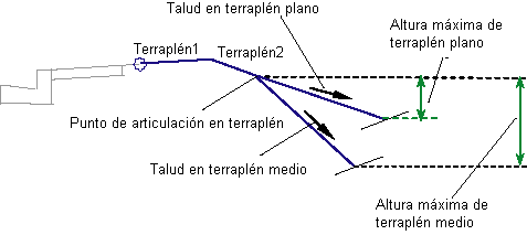

Sección en terraplén
  1. Los vínculos de terraplén se insertan hacia afuera desde el punto de enlace hasta el punto de articulación en terraplén, que se encuentra en el borde exterior del último vínculo de terraplén distinto de cero.
  2. Si un vínculo de terraplén interseca a la superficie de intersección antes de alcanzar el punto de articulación, la sección finalizará en la intersección y se asignarán los códigos de vértice y articulación adecuados.
  3. Para cerrar la superficie de objetivo en terraplén:
    • La interceptación con la superficie de objetivo se calcula utilizando el valor de talud en terraplén plano. Si la altura del vínculo de interceptación no supera la altura máxima de terraplén plano, este talud se utilizará para añadir el vínculo al ensamblaje. En caso contrario se pasa al siguiente supuesto.
    • La interceptación con la superficie de objetivo se calcula de nuevo utilizando el valor de talud en terraplén medio. Si la altura del vínculo de interceptación no supera la altura máxima de terraplén medio, este talud se utilizará para añadir el vínculo al ensamblaje. En caso contrario se pasa al siguiente supuesto.
    • Si se dispone de una anchura de barrera distinta de cero, los vínculos (Terraplén 1, Terraplén 2 etc.) se eliminarán. El vínculo de ensanchamiento de barrera se añade en el punto de enlace mediante los parámetros Anchura de barrera y % talud de barrera. La interceptación con la superficie de objetivo se vuelve a calcular desde el borde exterior del vínculo de ensanchamiento de barrera utilizando el valor de talud en terraplén empinado; a continuación, el vínculo se añade al ensamblaje.
    • Si la anchura de barrera es cero, el talud en terraplén empinado se aplicará desde el punto de articulación en terraplén.
Se puede aplicar una estructura de barrera a las secciones en terraplén que cumplan los criterios para utilizar el talud en terraplén empinado. Si se cumplen estos criterios (Anchura de barrera distinto de cero e Incluir barrera establecido en verdadero), se dibujará una estructura de barrera en el P.K. Las dimensiones de la estructura de barrera son fijas, como se muestra en el diagrama siguiente.

Diagrama de codificación
