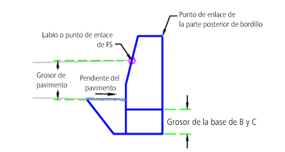

El punto de enlace se encuentra en el Labio (o FS) y la parte posterior del bordillo. Este componente se puede enlazar al lado izquierdo o al derecho.

| Lado | Precisa en qué lado se coloca el subensamblaje | Izquierda / Derecha | Derecha |

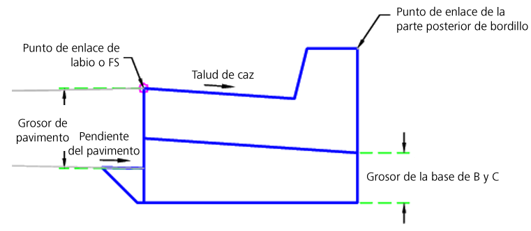

| Tipo de bordillo | Tipo de bordillo o bordillo y caz | Tipo A, bordillo de 6 in y caz de 18 in / Tipo C, bordillo de 6 in | Tipo A, bordillo de 6 in y caz de 18 in |
| Punto de enlace | Punto de enlace para bordillo o para bordillo y caz | Labio o FS / Parte posterior del bordillo | Labio o FS |
| Tipo de acera | Tipo de acera que debe utilizarse (o ninguna) | Desasociada / Integral / Ninguna | Ninguna |
| Talud de caz | Talud de caz, varía en las rampas del bordillo | Numérico | 6.90% |
| Grosor de la base de B y C | El grosor de la base bajo el bordillo y el caz | Numérico, positivo |
0,5 pies 0,15 m |
| Grosor de base de acera | El grosor de la base bajo la acera | Numérico |
0,33 pies 0,10 m |
| Grosor de acera | El grosor de la acera | Numérico |
0,33 pies 0,10 m |
| Anchura de acera | La anchura de la acera | Numérico, positivo |
6 pies 2 m |
| Anchura horizontal | La anchura horizontal al utilizar una acera desasociada | Numérico, positivo |
3 pies 1 m |
| Pendiente del pavimento | La pendiente del pavimento | Numérico | -2% |
| Grosor de pavimento | Grosor del pavimento de entrada | Numérico, positivo |
0,8 pies 0,25 m |

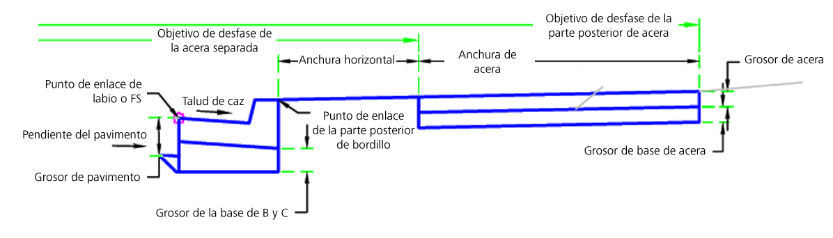

| Desfase de acera desasociada | Se puede utilizar para modificar el valor fijo de la anchura de la acera y asociar el borde interior de la acera a un desfase de alineación. Los tipos de objeto siguientes se pueden utilizar como destinos para especificar la anchura: alineaciones, polilíneas, líneas características o representaciones topográficas. | Opcional |
| Desfase de la parte posterior de la acera | Se puede utilizar para modificar el valor fijo de la anchura de acera y asociar el borde exterior de la acera a un desfase de alineación. Los tipos de objeto siguientes se pueden utilizar como destinos para especificar la anchura: alineaciones, polilíneas, líneas características o representaciones topográficas. | Opcional |

El punto inicial se establece en el punto de enlace. Los puntos, vínculos y formas del bordillo y el caz se crean en función del tipo de bordillo seleccionado. A continuación, se coloca la base bajo el bordillo y el caz.

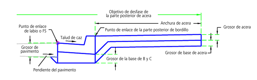

Si no se establece ningún tipo de acera, se creará la acera y la base adecuadas. Si la acera está desasociada y se establece el desfase de la acera desasociada, se ajusta el borde interior de la acera. Si se establece el desfase de la parte posterior de la acera, se ajustan las anchuras de todos los tipos de acera.
