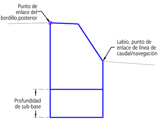

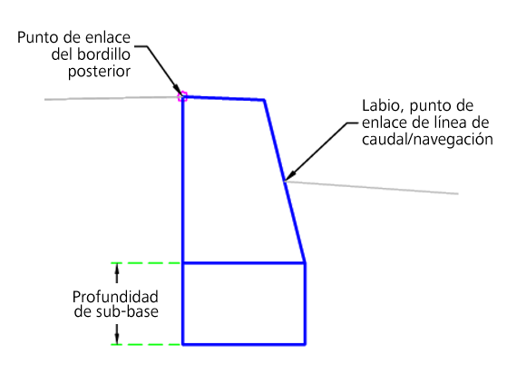

El subensamblaje BordillosAPWA inserta vínculos para un bordillo y un caz de hormigón de forma estándar con sub-base. Las dimensiones del bordillo y el caz se basan en los planes estándar de APWA para la construcción de obras públicas, edición de 2012.
Debe comprobar que las dimensiones utilizadas coinciden con su interpretación del plano estándar.
Bordillos APWA A1-6 y A1-8
Bordillos APWA A3-6 y A3-8
Bordillos APWA B1–6
Bordillos APWA B2-6
Bordillos APWA B3-6
Bordillos APWA C1-6 y C1-8
Bordillos APWA C2-6
Bordillos APWA D1-6 y D1-8
Bordillos APWA A2-6 y A2-8

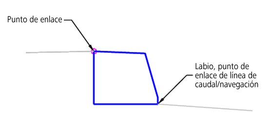

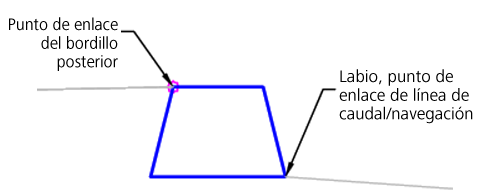

El punto de enlace se encuentra en el punto superior del caz, en la parte posterior del bordillo o la cara del bordillo.

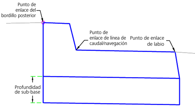

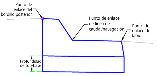

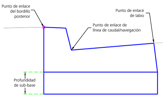

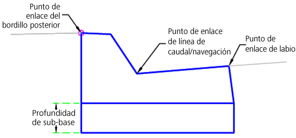

| Profundidad de sub-base | Profundidad hasta la sub-base en el punto superior de caz. Se debe utilizar el valor cero si no hay sub-base. | Numérico, positivo |
0,5 pies 0,150 m |

Los vínculos de bordillo y caz se insertan en función de los valores almacenados en el subensamblaje. Todas las dimensiones son valores positivos distintos de cero. Si se especifica una profundidad de sub-base distinta de cero, no se insertará la capa sub-base. La capa sub-base se cierra en la parte posterior e inferior del bordillo
El subensamblaje genera la forma del bordillo, bordillo y caz, o bordillo de superficie seleccionados, con el punto de enlace en (a) el borde interior del caz (o labio) o (b) en la parte posterior del bordillo o (c) la línea de caudal (o superficie) del bordillo o el caz.
En el modo de diseño, este subensamblaje muestra el componente de bordillo y caz en función de los parámetros de entrada especificados.
