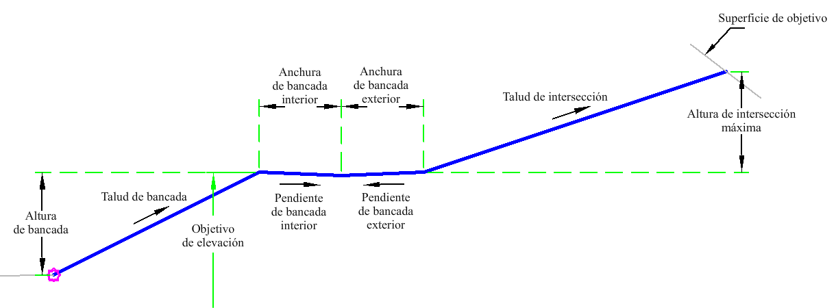

El subensamblaje BasicBenchTargetElevations inserta vínculos para crear taludes de intersección en desmonte o terraplén con bancadas repetidas según sea necesario.
Puede definir una anchura y profundidad de paular en las bancadas, así como seleccionar una elevación en el punto de bancada. Este subensamblaje utiliza la función de bucle para repetir un número determinado de veces hasta llegar a una elevación objetivo, que se puede encontrar en un perfil o una línea característica, y luego concluye con un vínculo de intersección.
Especifique una altura de intersección máxima; si la distancia vertical entre el punto de inserción y la superficie de objetivo es mayor que la altura de intersección máxima indicada; a continuación, se produce escalonamiento de taludes mediante la altura de bancada, talud, pendiente y anchura. Esta operación se repite hasta encontrarse la superficie de objetivo.
Si la elevación objetivo no se encuentra tras haber repetido la operación un número determinado de veces, el subensamblaje finaliza con un vínculo de intersección hasta que llegue a la superficie de objetivo. Si la distancia vertical entre el punto de inserción y la superficie de objetivo es menor que la altura de intersección máxima, no hay bancada y se coloca un vínculo de intersección.
Si la superficie de objetivo no se encuentra tras haber repetido la operación un número determinado de veces, el subensamblaje finalizará con un vínculo de intersección hasta que llegue a la superficie de objetivo.
El punto de enlace se encuentra en el borde interior del talud en desmonte o terraplén inicial. Este componente se puede enlazar al lado izquierdo o al derecho.

El punto de articulación inicial se establece en el punto de enlace. La elevación del punto de articulación se comprueba frente a la superficie de objetivo para determinar si la sección se encuentra en condición de desmonte o de terraplén. Se calcula una interceptación para la superficie de objetivo mediante el valor de Talud de intersección indicado. Si la altura para la interceptación supera la altura de intersección máxima, se inserta el vínculo con la altura de bancada y se añade la bancada. El punto de articulación se restablece en el borde exterior de la bancada y el proceso se repite hasta encontrar un vínculo de intersección que no supere la altura máxima.
Este subensamblaje contiene una definición de bucle compuesta por L2, L3 y L4 que se repite hasta llegar a la superficie de objetivo o hasta haberse repetido un máximo de 10 veces.
