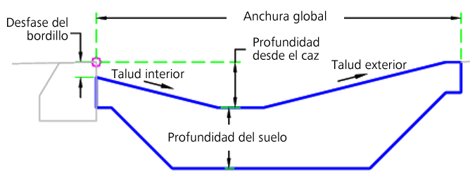

El subensamblaje JardínLluviaVCondadoClark inserta vínculos para crear un jardín de lluvia V del condado de Clark, junto al bordillo.
Debe comprobar que las dimensiones que se utilizan coinciden con la interpretación del plano estándar.
El punto de enlace se encuentra en el borde interior del talud interior. Este componente se puede enlazar al lado izquierdo o al derecho.

| Lado | Precisa en qué lado se coloca el subensamblaje | Izquierda / Derecha | Derecha |
| Anchura global | Anchura total del jardín de lluvia | Numérico, positivo |
12,0 pies 3,6 m |
| Profundidad desde el caz | Profundidad desde el punto de enlace adyacente. | Numérico |
-1,0 pies 0,3 m |
| Profundidad del suelo | Profundidad del suelo | Numérico, positivo |
2 pies 0,6 m |
| Desfase del bordillo | Desfase desde el punto de enlace | Numérico |
-0,5 pies 0,15 m |
| Pendiente del talud interior | Pendiente del talud interior | Talud | -4 ( : 1) |
| Pendiente del talud exterior | Pendiente del talud exterior | Talud | -4 ( : 1) |

El punto inicial se establece en el punto de enlace. A continuación, el jardín de lluvia se ajusta en la distancia de desfase introducida. La profundidad del jardín de lluvia se establece a partir de los valores de entrada.
En el modo de diseño, este subensamblaje dibuja el jardín de lluvia de acuerdo con los parámetros de entrada.
