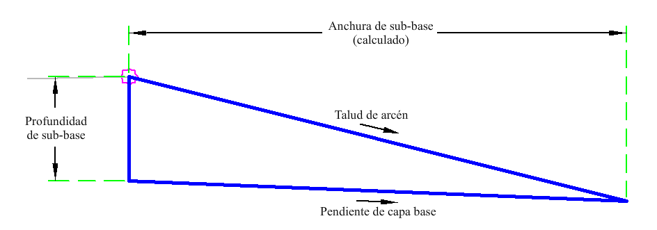

El subensamblaje ShoulderIntersectRight crea un arcén extendido a un punto de intersección en función del talud de arcén y del talud de capa base. Solo opera a la derecha.
El punto de enlace está en el borde interior del arcén pavimentado derecho, que suele estar en el borde exterior de la calzada a la derecha de la línea base.

El arcén se inserta para la profundidad de arcén, el talud de arcén y la capa base de arcén dados. La anchura se calcula donde se intersecan el talud de arcén y la capa base de arcén. A continuación, se calculan los puntos, los vínculos y las formas.
En modo de diseño, el subensamblaje muestra los vínculos que componen el arcén.
