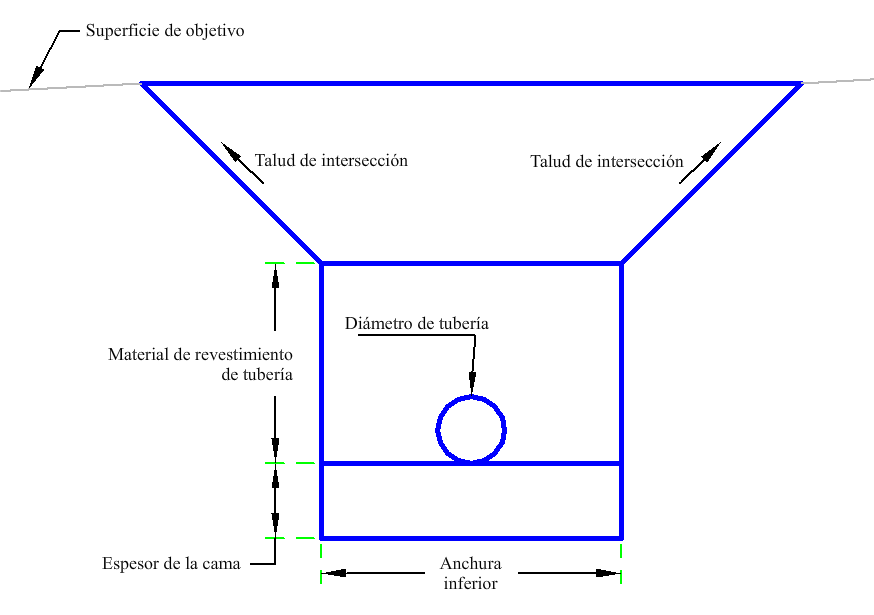

El subensamblaje PipeTrenchMultipleLayers tiene una sola tubería en una zanja y una capa de material de revestimiento de la tubería.
Este subensamblaje permite el cálculo de volumen de la base de la cama, la zona de tuberías y el relleno granular. La tubería queda revestida con una capa de material justo encima de la cama. El centro de la tubería tendrá un perfil de diseño. La profundidad variará en la sección de relleno granular; en las otras, será una constante. Todas las profundidades, anchuras y diámetros cambiarán de zanja a zanja. La profundidad de la zanja variará en la alineación, puesto que se mide de la parte inferior de la zanja a la superficie de objetivo.
Por defecto, el punto de enlace es el centro de la tubería.

| Anchura inferior | Anchura inferior de la zanja de tubería. | Numérico, positivo |
3 pies 1 m |
| Diámetro de tubería | Diámetro de tubería. | Numérico, positivo |
0.667 pies 0.2 m |
| Espesor de la cama | Espesor de la cama de la tubería bajo la rasante de tubería. | Numérico, positivo |
0.75 pies 0.2 m |
| Profundidad de material de revestimiento de tubería | Espesor de la cama de la tubería sobre la rasante de tubería. | Numérico, positivo |
2 pies 0.6 m |
| Talud de superficie de objetivo | X : 1 de las pendientes de los taludes de la zanja. | Numérico, positivo |
1 (: 1) |

La elevación de la parte inferior de la zanja se calcula como la elevación de línea de rasante menos la mitad del diámetro de tubería menos el espesor de la cama. El vínculo de la parte inferior de la zanja horizontal se sitúa simétricamente en torno al desfase del punto de enlace a esa elevación. La profundidad del material de revestimiento de la tubería se utiliza para proporcionar el material alrededor de la tubería. Los taludes de borde se extienden hacia arriba en la superficie existente. El vínculo horizontal se sitúa a la profundidad dada sobre la parte inferior de la zanja.
En modo de diseño, este subensamblaje dibuja una zanja.
