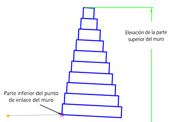

Caso: enlace en la parte superior del muro

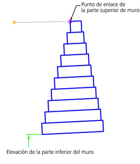

Caso: enlace en la parte inferior del muro
El punto de enlace se encuentra en el borde interior del talud en desmonte o terraplén inicial. Este componente se puede enlazar al lado izquierdo o al derecho.

| Elevación de la parte superior del muro | Se puede utilizar para definir la elevación de la parte superior del muro cuando el punto de enlace se establece en la parte inferior del muro. Los tipos de objeto siguientes se pueden utilizar como destinos para especificar la elevación: perfiles, polilíneas 3D, líneas características o representaciones topográficas. | Es necesario cuando el punto de enlace se encuentra en la parte inferior del muro |
| Elevación de la parte inferior del muro | Se puede utilizar para establecer la elevación de la parte inferior del muro cuando el punto de enlace se establece en la parte superior del muro. Los tipos de objeto siguientes se pueden utilizar como destinos para especificar la anchura: alineaciones, polilíneas, líneas características o representaciones topográficas. | Es necesario cuando el punto de enlace se encuentra en la parte superior del muro |
Las dimensiones de las capas de gaviones se establecen en el subensamblaje según la capa actual y la altura del muro de gaviones.
Ninguno.
El punto de articulación inicial se establece en el punto de enlace. A continuación, la altura del muro de gaviones se calcula desde el punto de enlace y la parte superior del muro o parte inferior del perfil del muro. El número máximo de capas de gaviones es de 10 y se divide en capas de 3 pies (1 m). La altura del muro de gaviones se redondea hacia arriba hasta un número par de capas.
Cada capa de gaviones se genera de acuerdo con los parámetros de entrada.
En el modo de diseño, este subensamblaje dibuja un máximo de 10 capas de gaviones.
