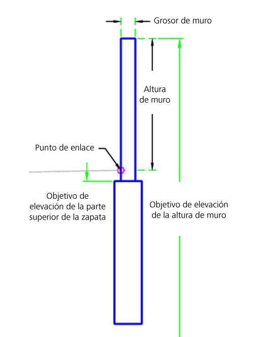

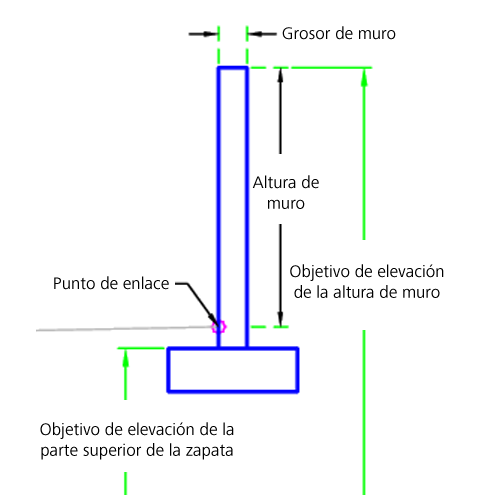

El subensamblaje MuroSonido inserta vínculos y formas para crear un muro de sonido basándose en el plano estándar del Caltrans B15-1.
Debe comprobar que las dimensiones utilizadas coinciden con su interpretación del plano estándar.
Zapata aislada:
Zapata corrida:
El punto de enlace se encuentra en el borde interior del muro de sonido. Este componente se puede enlazar al lado izquierdo o al derecho.

Las dimensiones de la zapata de muro de sonido se encuentra dentro del subensamblaje de acuerdo con los parámetros de entrada.
Ninguno.
El punto inicial se establece en el punto de enlace. Las dimensiones de las zapatas se definen según los parámetros de entrada. Se generan los puntos, los vínculos y las formas del muro y, a continuación, se crea la zapata.
En el modo de diseño, este subensamblaje dibuja el muro de sonido de acuerdo con los parámetros de entrada.
