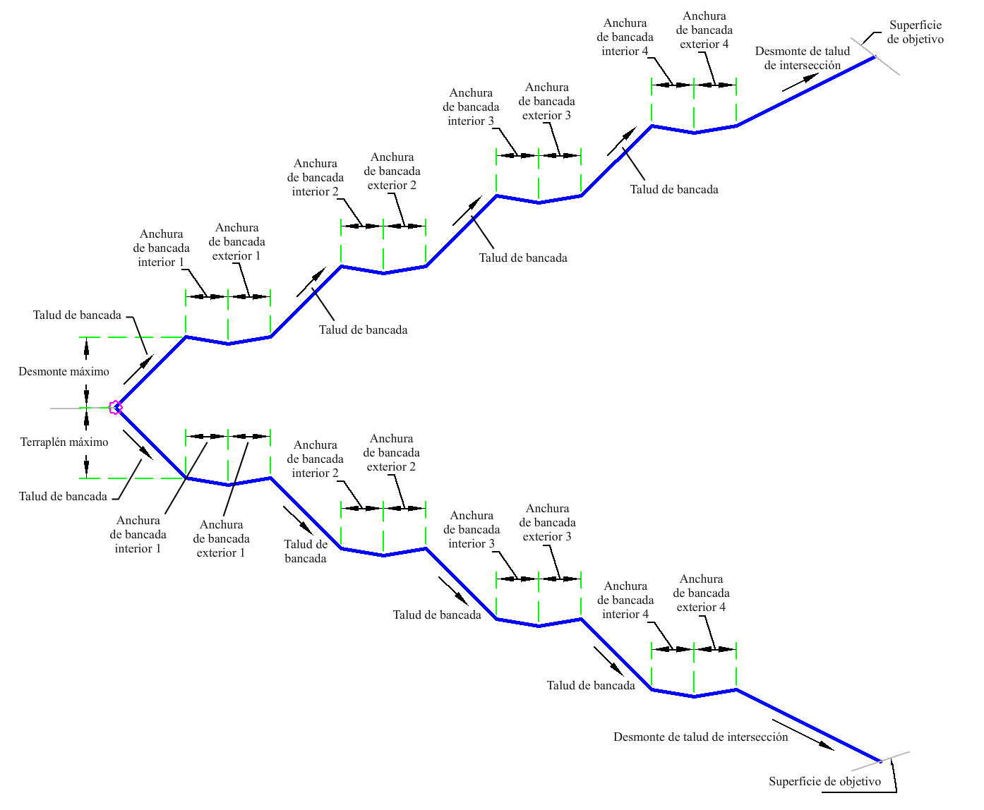

El subensamblaje MultipleBench_Depth crea taludes de intersección en desmonte o terraplén con bancadas con diferentes taludes de bancada, anchuras y profundidades de paular.
Puede definir la anchura y la profundidad de paular en las bancadas. El último talud de intersección en la superficie de objetivo puede ser diferente al talud de bancada.
El punto de enlace se encuentra en el borde interior del talud en desmonte o terraplén inicial. Este componente se puede enlazar al lado izquierdo o al derecho.

El punto de articulación inicial se establece en el punto de enlace. La elevación del punto de articulación se comprueba frente a la superficie de objetivo para determinar si la sección se encuentra en condición de desmonte o de terraplén. Se calcula una interceptación para la superficie de objetivo mediante el valor de Talud de intersección indicado.
Si la altura para la interceptación supera la altura máxima, se inserta la altura de bancad y se añade la bancada. El punto de articulación se restablece en el borde exterior de la bancada y el proceso se repite hasta encontrar un vínculo de intersección que no supere la altura máxima.
En cada bancada, los valores de entrada indicados se utilizan para determinar taludes y profundidades. Después de cuatro bancadas, se utiliza Desmonte de talud de intersección o Terraplén de talud de intersección para intersección, y no se añaden más bancadas.
En modo de diseño, este subensamblaje dibuja el talud en terraplén inicial hasta 5 unidades.
