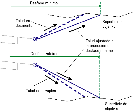

Este subensamblaje inserta un vínculo que establece intersecciones con una superficie de objetivo en un talud en desmonte o terraplén definido por el usuario.
En caso necesario, el talud se ajusta para mantener el vértice por encima de un desfase mínimo desde la línea base.

Comportamiento
Este subensamblaje intenta calcular un vértice para la condición de desmonte. Si se encuentra un vértice, su desfase se compara con el valor de desfase mínimo. Si el vértice se encuentra dentro del desfase mínimo, dicho punto se desplaza hasta el punto de desfase mínimo sobre la superficie de objetivo. Si no se encuentra ningún vértice en desmonte, el proceso se repite para la condición de terraplén.
Si se asigna un nombre de alineación horizontal de desfase a la opción Desfase mínimo durante el modelado de obra lineal, el valor de esta opción variará para coincidir con el desfase de la alineación.
Del mismo modo que otros subensamblajes de intersección, este subensamblaje permite añadir un material revestido de forma opcional. Es posible especificar tres intervalos de talud. El tipo de material 1 se aplica si el talud de los vínculos alcanza el valor de talud especificado. El segundo tipo de material se aplica desde el talud 1 hasta el talud 2. Del mismo modo, si los taludes de los vínculos se encuentran entre los valores de los taludes 2 y 3, se aplica el material 3. Si los taludes del vínculo son más planos que el límite 3 del talud, no se aplica ningún material.

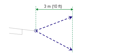

Operación en modo de diseño
En el modo de diseño, este subensamblaje muestra los taludes en desmonte y terraplén con líneas de trazos que se extienden hacia afuera para la distancia de desfase mínimo. Los vínculos de intersección terminan con un extremo de cota que apunta hacia afuera.
