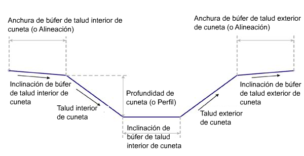

Este subensamblaje inserta una cuneta de superficie inferior plana o con forma de V con parámetros de control horizontal y vertical definidos por el usuario.
Este subensamblaje también puede incluir material de revestimiento opcional.
El punto de enlace se encuentra en el borde interior del primer vínculo. Éste será el búfer interior, o bien el vínculo del talud interior de la cuneta cuando la anchura del búfer interior sea cero. Suele estar conectado al borde exterior del arcén.

| Parámetro | Descripción | Tipo | Valor por defecto |
| Lado | Precisa el lado en el que se insertará el subensamblaje | Izquierda/Derecha | Derecha |
| Incluir cuneta | Precisa el uso de la cuneta en desmonte y terraplén, sólo en desmonte o sólo en terraplén | Lista de selección: a) Desmonte y terraplén, b) Desmonte, c) Terraplén | Desmonte y terraplén |
| Anchura de cuneta | Anchura de la parte inferior de la cuneta. Utilice un valor cero para una cuneta en forma de V. | Numérico, positivo |
1 m 3 pies |
| Profundidad de cuneta | Profundidad de cuneta | Numérico, positivo |
1 m 3 pies |
| Talud interior de cuneta | Talud del vínculo de la parte frontal de la cuneta (x:1). Este vínculo siempre se inserta en sentido descendente. | Numérico, positivo | 4 ( : 1) |
| Anchura de búfer de talud interior de cuneta | Permite colocar un búfer delante del talud interior de cuneta (cero para omitir) | Numérico, positivo |
1 m 3 pies |
| Inclinación de búfer de talud interior de cuneta | Inclinación del búfer del talud interior de cuneta | Numérico, positivo | -6 (:1) |
| Talud exterior de cuneta | Inclinación del vínculo posterior de la cuneta (x : 1). Este vínculo se inserta siempre en sentido ascendente. | Numérico, positivo | 4 ( : 1) |
| Anchura de búfer de talud exterior de cuneta | Permite colocar un búfer en el talud exterior de cuneta (cero para omitir) | Numérico, positivo |
1 m 3 pies |
| Inclinación de búfer de talud exterior de cuneta | Inclinación del búfer del talud exterior de cuneta | Numérico, positivo | 6 (:1) |
| Colocar material revestido | Permite especificar la colocación de material opcional de revestimiento en los vínculos de intersección. Puede seleccionar Todos los vínculos o Ninguno. | Cadena | Ninguno |
| Límite 1 del talud | Permite especificar el límite de talud hasta el que se colocará el material de revestimiento asociado. | Talud | 1 : 1 |
| Grosor del material 1 | Permite especificar el grosor del material revestido. Este grosor se mide en dirección perpendicular al lado del talud. | Numérico, positivo | 12 pulgadas |
| Nombre del material 1 | Permite especificar el nombre del material que se aplica al revestimiento a lo largo de los vínculos de explanación. | Cadena | Revestimiento del talud |
| Límite 2 del talud 2 | Permite especificar el límite de talud hasta el que se colocará el material de revestimiento asociado. | Talud | 2 : 1 |
| Grosor del material 2 | Permite especificar el grosor del material revestido. Este grosor se mide en dirección perpendicular al lado del talud. | Numérico, positivo | 6 pulgadas |
| Nombre del material 2 | Permite especificar el nombre del material que se aplica al revestimiento a lo largo de los vínculos de explanación. | Cadena | Revestimiento del talud |
| Límite 3 del talud 3 | Permite especificar el límite de talud hasta el que se colocará el material de revestimiento asociado. | Talud | 4 : 1 |
| Grosor del material 3 | Permite especificar el grosor del material revestido. Este grosor se mide en dirección perpendicular al lado del talud. | Numérico, positivo | 4 pulgadas |
| Nombre del material 3 | Permite especificar el nombre del material que se aplica al revestimiento a lo largo de los vínculos de explanación. | Cadena | Césped |
