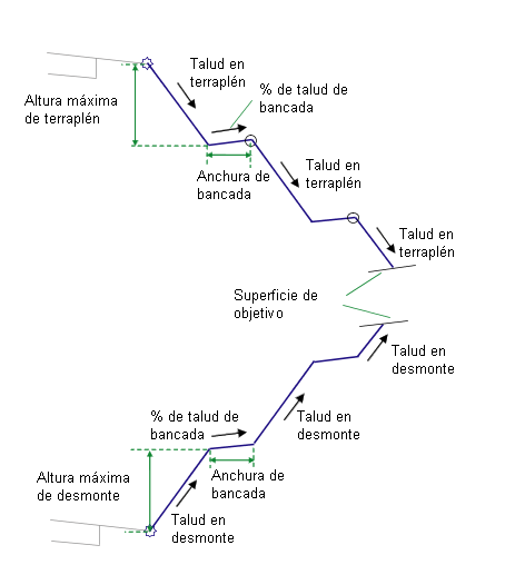

El punto de articulación inicial se establece en el punto de enlace. La elevación del punto de articulación se comprueba frente a la superficie de objetivo para determinar si la sección se encuentra en condición de desmonte o de terraplén. Se calcula una interceptación para la superficie de objetivo mediante los valores de talud en desmonte o en terraplén indicados. Si la altura para la interceptación supera la altura máxima, se insertará el vínculo con la altura máxima y se añadirá el vínculo de bancada. El punto de articulación se restablece en el borde exterior de la bancada y el proceso se repite hasta encontrar un vínculo de intersección que no supere la altura máxima.

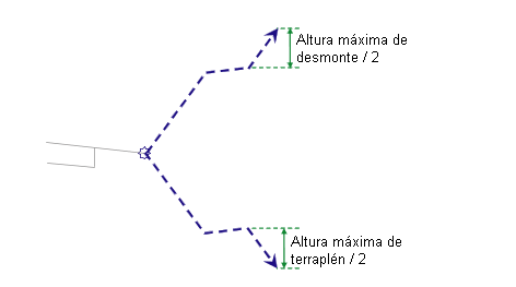

En el modo de diseño, este subensamblaje dibuja los taludes iniciales en desmonte o terraplén hasta sus alturas máximas y una bancada simple seguida por taludes de intersección en desmonte o terraplén para la mitad de las alturas máximas. Los vínculos de intersección terminan con un extremo de cota que apunta hacia afuera.
