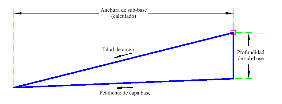

El subensamblaje ShoulderIntersectLeft crea un arcén extendido a un punto de intersección en función del talud de arcén y del talud de capa base. Solo opera a la izquierda.
El punto de enlace está en el borde interior del arcén pavimentado izquierdo, que suele estar en el borde exterior de la calzada a la izquierda de la línea base.

| Profundidad | Profundidad del arcén por debajo del punto de enlace. | Numérico, positivo |
1.5 pies 0.45 m |
| Pendiente de capa base | Porcentaje de pendiente de la capa base. | Numérico | -4 ( % ) |
| Talud de arcén | Talud del arcén. | Numérico, positivo | 4 (: 1) |
| Código de forma de materiales | Lista de códigos que asignar a la forma de materiales. | Cadena separada por comas | Sub-base |

El arcén se inserta para la profundidad de arcén, el talud de arcén y la capa base de arcén dados. La anchura se calcula donde se intersecan el talud de arcén y la capa base de arcén. A continuación, se calculan los puntos, los vínculos y las formas.
En modo de diseño, el subensamblaje muestra los vínculos que componen el arcén.
