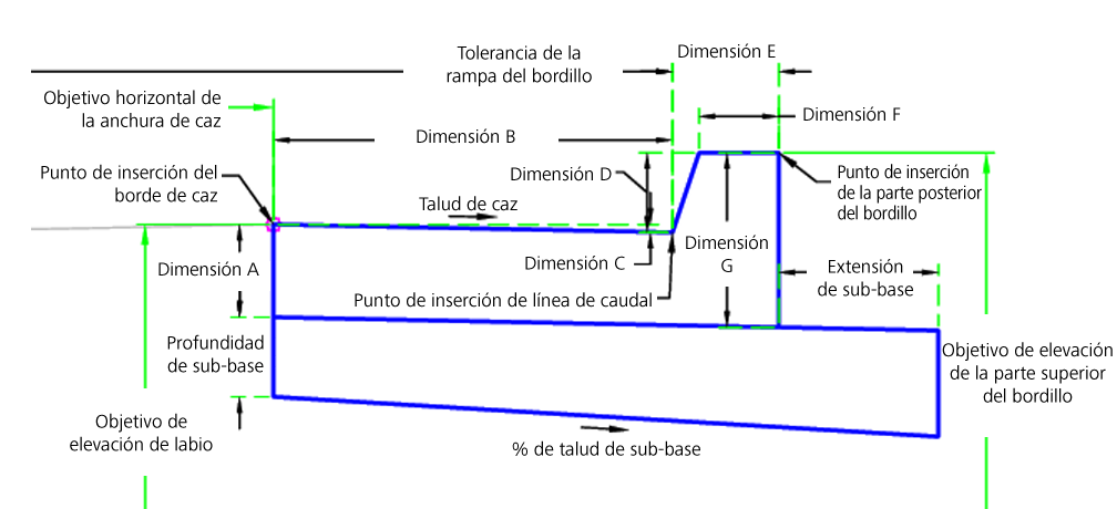

El subensamblaje RampaBordilloBordilloYCaz inserta vínculos para un bordillo y caz de hormigón de forma estándar con sub-base que permite el ajuste de la altura de bordillo a través de un perfil, con el fin de realizar el modelado de una rampa de bordillo. Los parámetros de entrada definidos por el usuario controlan las dimensiones de la forma.
El punto de enlace se encuentra en el punto superior de caz, en la línea de caudal o en la parte posterior del bordillo.

Los vínculos del bordillo y el caz se insertan en función de las dimensiones de los parámetros de entrada Dimensión A – Dimensión F. Todas las dimensiones deben tener valores positivos distintos de cero. Si se especifica una profundidad de sub-base distinta de cero, la capa sub-base se inserta en la parte posterior del bordillo y se prolonga a lo largo de la anchura de la extensión de sub-base. La capa sub-base se cierra en la parte posterior e inferior del bordillo, como se muestra en el diagrama.
Si el punto de inserción es diferente a la parte posterior del bordillo, la altura de bordillo se ajusta mediante el objetivo de la parte superior del bordillo. El ajuste no debe superar la altura de la parte superior del bordillo ni reducir la cara del bordillo por debajo de cero. Si se supera la elevación de la parte superior del bordillo, se crea la cara total del bordillo. Si la elevación de la parte superior del bordillo es inferior a cero, se utiliza un valor cero.
Si el punto de inserción es diferente de BordeCaz, la anchura y el talud de caz se ajustan si están presentes los objetivos de borde del caz. Es posible que los objetivos de elevación y el talud del caz deban ser no normalizados para satisfacer los requisitos de accesibilidad.
El subensamblaje genera la forma de un bordillo y caz, con el punto de enlace en (a) el borde interior del caz (o labio), (b) en la parte posterior del bordillo o (c) en la línea de caudal. La cara del bordillo tiene un valor de anchura pequeño y constante para evitar la verticalidad.
