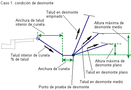

Talud en desmonte plano
Primer talud de intersección más plano que se intentará (x:1)
Numérico, positivo
6 ( : 1)
Altura máxima de desmonte plano
Altura máxima permitida del vínculo de cierre utilizando el valor de talud en desmonte plano
Numérico
1.5 m
5 pies
Talud en desmonte medio
Talud en desmonte que se acometerá si el vínculo de talud en desmonte plano supera la altura máxima en desmonte plano
Numérico, positivo
4 ( : 1)
Altura máxima de desmonte medio
Altura máxima permitida del vínculo de cierre utilizando el valor de talud en desmonte medio
Numérico
3 m
10 pies
Talud en desmonte empinado
Talud en desmonte que se utilizará si el vínculo de talud en desmonte medio supera la altura máxima de desmonte medio
Numérico, positivo
2 ( : 1)
Anchura de talud interior de cuneta
Para las secciones en desmonte, la anchura del vínculo de la parte frontal de la cuneta
Numérico
3.6 m
12 pies
Talud interior de cuneta
Talud del vínculo de la parte frontal de la cuneta (x:1). Este vínculo siempre se inserta en sentido descendente.
Numérico, positivo
4 ( : 1)
Anchura de cuneta
Anchura de la parte inferior de la cuneta. Utilizar cero para una cuneta en V.
Numérico, positivo
1 m
3 pies

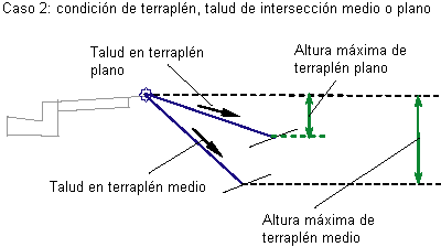

Talud en terraplén plano
Numérico, positivo
6 ( : 1)
Altura máxima de terraplén plano
Altura máxima permitida del vínculo de cierre utilizando el valor de talud en terraplén plano
Numérico
1.5 m
5 pies
Talud en terraplén medio
Talud en terraplén que se acometerá si el vínculo de talud en terraplén plano supera la altura máxima de terraplén plano
Numérico, positivo
4 ( : 1)
Altura máxima de terraplén medio
Altura máxima permitida del vínculo de cierre utilizando el valor de talud en terraplén medio
Numérico
3 m
10 pies

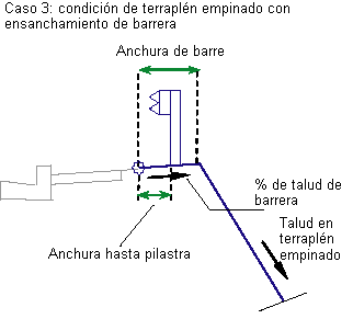

Anchura de barrera
Anchura del vínculo de ensanchamiento de la barrera para taludes en terraplén si se utiliza el valor de talud en terraplén empinado. Utilice un valor cero para no establecer ensanchamiento de barrera.
Numérico, positivo
0.6 m
2 pies
% talud de barrera
Porcentaje de talud del vínculo de ensanchamiento de barrera
Numérico
-2 (%)
Incluir barrera
Omitir barrera
La opción Incluir permite insertar la estructura de barrera cuando tiene lugar un ensanchamiento de barrera. La opción Omitir no inserta la estructura de barrera.
Incluir / Omitir
Omitir

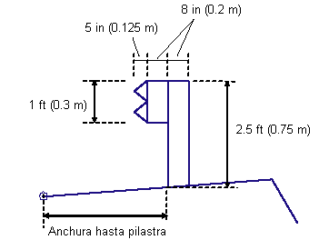

Anchura hasta pilastra
Si se incluye la barrera, la anchura desde el punto de enlace hasta el borde interior de la pilastra de la barrera.
Numérico
0.3 m
1 pie

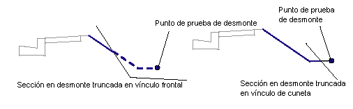

  1. La ubicación del punto de prueba de desmonte (consulte el diagrama) se calcula mediante los parámetros Anchura de talud interior de cuneta, Talud interior de cuneta y Anchura de cuneta.
  2. Si cualquier parte del talud interior de cuneta o de la parte inferior de la cuneta se encuentra en desmonte, la sección se calculará como una sección en desmonte según se indica a continuación:
    • Si el punto de prueba de desmonte está por encima de la superficie de objetivo, el vínculo de talud interior de cuneta o la parte inferior de la cuneta se truncará en el punto en el que se cruza con la superficie que se extiende desde el desmonte hasta el terraplén. De lo contrario:
    • Si Incluir vínculo de intersección se establece en omitir, no se calculará ningún vínculo de intersección.
    • La interceptación con la superficie de objetivo se calcula utilizando el valor de talud en desmonte plano.
    • Si la altura del talud en desmonte plano supera la altura máxima de desmonte plano, la interceptación con la superficie de objetivo se volverá a calcular utilizando el valor de talud en desmonte medio.
    • Si la altura del talud en desmonte medio supera la altura máxima de desmonte medio, la interceptación con la superficie de objetivo se volverá a calcular utilizando el valor de talud en desmonte empinado.
  3. Si ninguna parte del vínculo de talud interior de cuneta ni de la parte inferior de la cuneta se encuentra por debajo de la superficie de objetivo, la sección se calculará como una sección en terraplén según se indica a continuación:
    • La interceptación con la superficie de objetivo se calcula utilizando el valor de talud en terraplén plano.
    • Si la altura del talud en terraplén plano supera la altura máxima de terraplén plano, la interceptación con la superficie de objetivo se volverá a calcular utilizando el valor de talud en terraplén medio.
    • Si la altura del talud en terraplén medio supera la altura máxima de terraplén medio, el vínculo de ensanchamiento de barrera se añadirá al ensamblaje mediante los parámetros Anchura de barrera y % talud de barrera (a menos que la anchura de la barrera sea cero). La interceptación con la superficie de objetivo se vuelve a calcular desde el borde exterior del vínculo de ensanchamiento de barrera utilizando el valor de talud en terraplén empinado.

Se puede aplicar una estructura de barrera a las secciones en terraplén que cumplan los criterios para utilizar el talud en terraplén empinado. Si se cumplen estos criterios (Anchura de barrera distinto de cero e Incluir barrera establecido en verdadero), se dibujará una estructura de barrera en el P.K. Las dimensiones de la estructura de barrera son fijas, como se muestra en el diagrama siguiente.

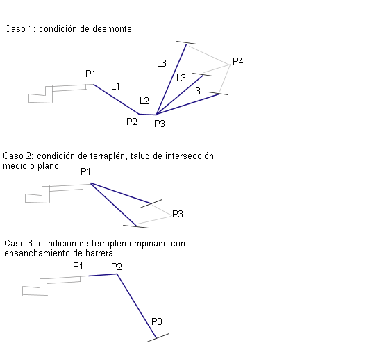

Códigos de punto, vínculo y forma
En la siguiente tabla se muestran los códigos de punto, de vínculo y de forma de este subensamblaje que tienen códigos asignados. Los códigos de punto, de vínculo y de forma de este subensamblaje que no tienen códigos asignados no se incluyen en esta tabla.
Punto, vínculo o forma
Código
Descripción
P1
Hinge
Hinge_Fill
Punto de articulación para la condición de terraplén normal
P2
Hinge
Hinge_Fill
Punto de articulación para la condición de terraplén con ensanchamiento de barrera
P2
Ditch_In
Borde interior de la parte inferior de la cuneta (sólo en condición de desmonte)
P3
Ditch_Out
Hinge
Hinge_Cut
Borde exterior de la parte inferior de la cuneta (sólo en condición de desmonte)
P3
Daylight
Daylight_Fill
Punto de jalón de talud en terraplén (sólo en condición de terraplén)
P4
Daylight
Daylight_Cut
Punto de jalón de talud en desmonte (sólo en condición de desmonte)
Todos los vínculos
Top
Datum
Todos los vínculos añadidos mediante este subensamblaje, salvo los vínculos de estructura de barrera.
Puntos de barrera
Ninguno
No se asignan códigos a los puntos de la estructura de barrera, si se incluye.
Vínculos de barrera
Guardrail
Todos los vínculos que comprenden la estructura de barrera, si se incluye.
L3
Top
Datum
Daylight
Daylight_Cut
Vínculo de intersección para sección en desmonte
Vínculo de intersección en terraplén
Top
Datum
Daylight
Daylight_Fill
Vínculo de intersección para sección en terraplén
Diagrama de codificación
