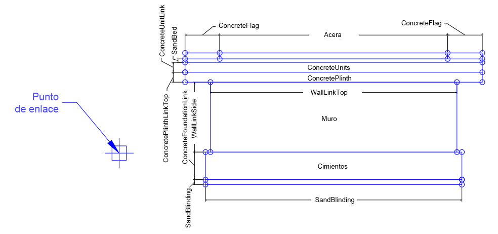

El subensamblaje Dual_RailPlatform incluye capas comunes para plataforma de dos ferrocarriles, por ejemplo, muros, zócalo de hormigón, acera, base arenosa y cimientos.

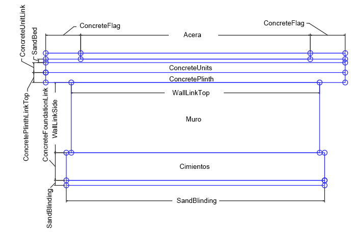

Este subensamblaje facilita una plataforma de ferrocarril que se relaciona entre dos alineaciones de ferrocarriles diferentes para una ofrecer una anchura variable y a un perfil para usar un talud variable. Coloque el punto de inserción del subensamblaje de la plataforma en la alineación de eje y el perfil del raíl principal, y ajuste el comportamiento mediante la configuración de los parámetros de entrada y los parámetros de objetivo del raíl secundario que se indican más arriba. Se facilitan parámetros de objetivo adicionales para controlar el desfase y la elevación de la plataforma, lo que modifica los parámetros de entrada de la plataforma.
En modo de diseño, este subensamblaje dibuja la plataforma de dos ferrocarriles.
En la siguiente tabla se muestran los códigos de punto, de vínculo y de forma de este subensamblaje que tienen códigos asignados. Los códigos de punto, de vínculo y de forma de este subensamblaje que no tienen códigos asignados no se incluyen en esta tabla.
