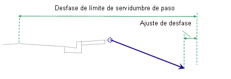

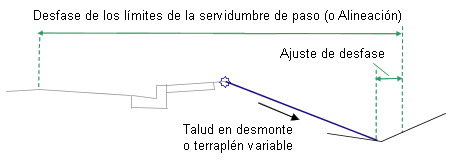

Comportamiento
El desfase de intersección se calcula sumando o restando el ajuste de desfase al desfase de límite de servidumbre de paso. Se inserta un vínculo de intersección desde el punto de enlace hasta el desfase calculado sobre la superficie de objetivo.
Del mismo modo que otros subensamblajes de intersección, este subensamblaje permite añadir un material revestido de forma opcional. Es posible especificar tres intervalos de talud. El tipo de material 1 se aplica si el talud de los vínculos alcanza el valor de talud especificado. El segundo tipo de material se aplica desde el talud 1 hasta el talud 2. Del mismo modo, si los taludes de los vínculos se encuentran entre los valores de los taludes 2 y 3, se aplica el material 3. Si los taludes del vínculo son más planos que el límite 3 del talud, no se aplica ningún material.
Si se añade un material revestido al subensamblaje, los vínculos paralelos se añaden a los vínculos de intersección con el grosor especificado. Este parámetro de grosor (por ejemplo, Grosor del material 1) se mide en dirección perpendicular al vínculo. Los vínculos de nivel inferior se codifican con el valor de Cota de referencia y los vínculos de intersección, con el valor de Superior. Las formas que encierran estos materiales se codifican con el nombre del material.
Nota:
En Autodesk Civil 3D 2010 y versiones anteriores, el parámetro Grosor del material se medía verticalmente. En Autodesk Civil 3D 2011 y versiones posteriores, este parámetro se mide en dirección perpendicular al vínculo. Por tanto, si abre en Autodesk Civil 3D 2010 o una versión posterior un dibujo creado en Autodesk Civil 3D 2011 o una versión anterior que contiene estos subensamblajes y, a continuación, vuelve a generar las obras lineales, este parámetro cambiará para reflejar el nuevo comportamiento. Los informes de volumen que utilicen este subensamblaje se actualizarán para reflejar el nuevo comportamiento.
Operación en modo de diseño
En el modo de diseño, este subensamblaje muestra un vínculo que se extiende hacia afuera con un talud de -4:1 hasta el desfase de servidumbre de paso, con el ajuste de desfase añadido o restado. El vínculo de intersección termina con un extremo de cota que apunta hacia afuera.
