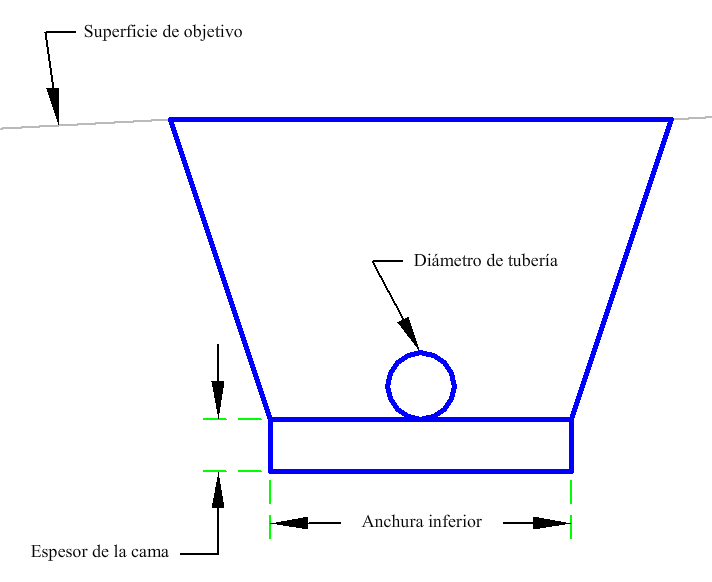

El subensamblaje PipeTrenchAdjustDiameter con una sola tubería en una zanja permite el cálculo de volumen de la base de la cama y el relleno granular.
La profundidad variará en la sección de relleno granular; en las otras, será una constante. Todas las profundidades, anchuras y diámetros cambiarán de zanja a zanja. La profundidad de la zanja variará en la alineación, puesto que se mide de la parte inferior de la zanja a la superficie de objetivo. Los lados de excavación serán verticales para profundidades mejores que 12' (3.5 m) y habrá un talud del 300% para profundidades mayores. El perfil seguirá el centro de la tubería.
Por defecto, el punto de enlace es el centro de la tubería.

La elevación de la parte inferior de la zanja se calcula como la elevación de línea de rasante menos la mitad del diámetro de tubería más el espesor de la cama. El vínculo de la parte inferior de la zanja horizontal se sitúa simétricamente en torno al desfase del punto de enlace a esa elevación. Si la profundidad de la zanja es menor que 12' (3.5m), los lados de la zanja son verticales. Por encima de esta profundidad, la zanja tiene pendientes de talud del 300%. En ambos casos, los taludes de borde se extienden hacia arriba en la superficie existente.
En modo de diseño, este subensamblaje dibuja una zanja.
