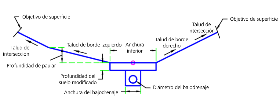

El subensamblaje PaularConPlantas crea un paular con plantas para tratar las aguas pluviales.
El punto de enlace se encuentra en el centro del paular con plantas.

| Lado | Precisa en qué lado se coloca el subensamblaje | Izquierda / Derecha | Derecha |
| Anchura inferior | Anchura de la parte inferior de un paular | Numérico, positivo | 3 |
| Incluir suelo modificado | Incluir suelo modificado bajo el paular | Sí / No | Sí |
| Talud de intersección | Talud de intersección | Numérico, positivo | 2 ( : 1 ) |
| Profundidad del suelo modificado | Profundidad del suelo modificado | Numérico, positivo |
0,5 pies 0,15 m |
| Diámetro del bajodrenaje | Diámetro del bajodrenaje | Numérico, positivo |
0,5 pies 0,15 m |
| Profundidad del bajodrenaje | Profundidad del bajodrenaje | Numérico, positivo |
1 pie 0,30 m |
| Anchura del bajodrenaje | Anchura del bajodrenaje | Numérico, positivo |
1 pie 0,30 m |
| Incluir bajodrenaje | Incluir bajodrenaje | Sí / No | Sí |
| Profundidad de paular | Profundidad de paular | Numérico, positivo |
1 pie 0,30 m |
| Talud de borde izquierdo | Talud de borde izquierdo | Numérico, positivo | 4 ( : 1 ) |
| Talud de borde derecho | Talud de borde derecho | Numérico, positivo | 2 ( : 1 ) |

A partir del punto de enlace, el paular se genera con los parámetros de entrada. Si se establece el objetivo de superficie, se detecta la superficie de intersección (solo para situaciones de desmonte). Si la opción Incluir bajodrenaje se establece en Sí, se generará el bajodrenaje.
En el modo de diseño, se genera el paular con plantas.
