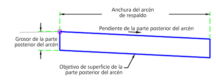

El subensamblaje ArcénRespaldo inserta vínculos y formas para crear una forma para representar el arcén de respaldo
El punto de enlace se encuentra en el borde interior del arcén de respaldo. Este componente se puede enlazar al lado izquierdo o al derecho.

El punto inicial se establece en el punto de enlace. Los laterales y la parte superior del arcén de respaldo inicial se construyen a partir de los parámetros de entrada. Las elevaciones de punto exterior e interior de la parte inferior se comprueban frente a la superficie objetiva para determinar si el punto se encuentra en una condición de desmonte o terraplén. Si se encuentran en ambas condiciones, se crea el vínculo inferior en la pendiente correspondiente del vínculo superior.
Si se encuentra en terraplén, el arcén de respaldo de la parte inferior se extiende hasta el objetivo de superficie.
En el modo de diseño, este subensamblaje dibuja el arcén de respaldo con los parámetros de entrada.
