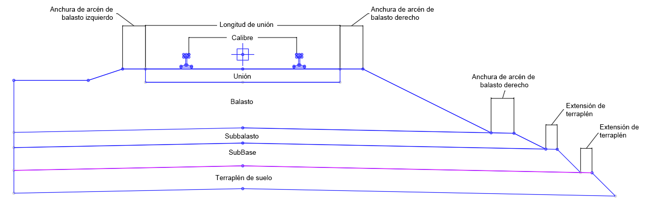

El subensamblaje Right_Hand_Multi_Track se utiliza en un solo ferrocarril que incluye las traviesas, el balasto, el subbalasto y otras dos capas o materiales adicionales que se pueden utilizar de base y material de terraplén de suelo.
Las dimensiones de los raíles de Right_Hand_Multi_Track y de las capas de material se pueden modificar.
Por defecto, el punto de enlace está en el eje entre los raíles. La vía se puede mover respecto a este punto mediante los parámetros del subensamblaje.

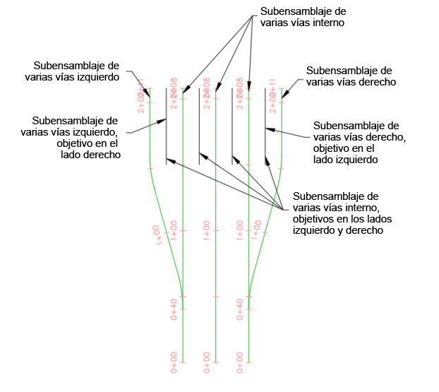

Esta sección muestra los parámetros de este subensamblaje que se pueden asignar a uno o a varios objetos de destino. Para obtener más información, consulte Para especificar objetivos de obra lineal.
Parámetro |
Descripción |
Estado |
| LeftSideOffset | Desfase lateral izquierdo | Opcional |
| LeftSideElevation | Elevación del lado izquierdo | Opcional |

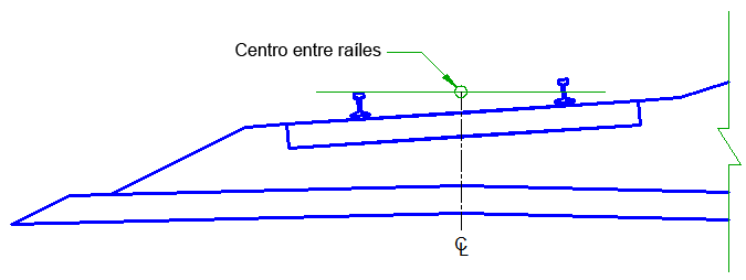

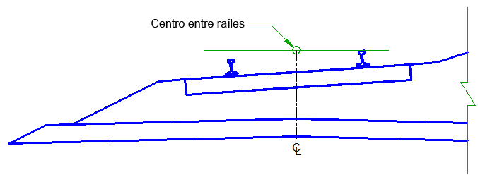

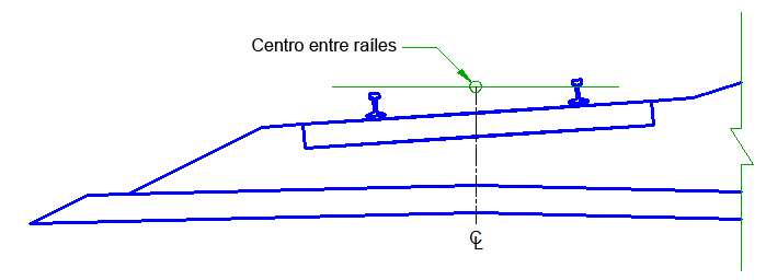

Si define el valor de Método de giro en Carril de borde alto, el raíl de la parte exterior de la curva se mantiene en la elevación de vía y la elevación del raíl interior se ajusta en una cantidad igual al valor del peralte de ferrocarriles.
Si define el valor de Método de giro Centrar línea base, los dos raíles se ajustan en una cantidad igual a la mitad del valor del peralte de ferrocarriles, el raíl exterior hacia arriba y el raíl interior hacia abajo.
Se aplica el valor de Profundidad mínima de balasto en la ubicación de la separación mínima entre la unión y el subbalasto. El parámetro Talud superior de subbalasto controla el talud superior de subbalasto de forma independiente. El parámetro Línea base a generatriz interior superior de subbalasto controla la ubicación de la generatriz interior superior de subbalasto.

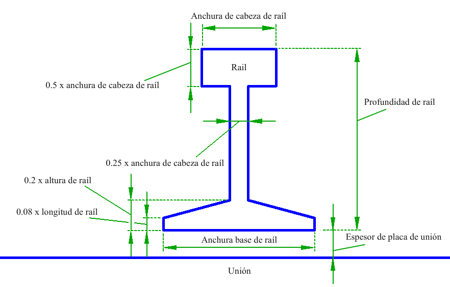

La forma de raíl que se utiliza en este subensamblaje es una aproximación simplificada de las formas y dimensiones estándar del sector. Anchura de cabeza de vía, Profundidad de raíl y Anchura base de raíl están disponibles como parámetros de entrada y se utilizan para derivar las dimensiones aproximadas restantes.
