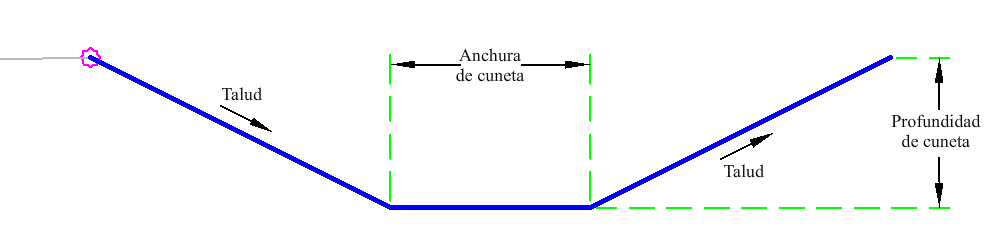

El subensamblaje EvenSlopeDitch crea una estructura de cuneta para añadir a los lados izquierdo o derecho del subensamblaje.
El punto de enlace se encuentra en el borde interior del primer vínculo.
Parámetro |
Descripción |
Tipo |
Valor por defecto |
Lado |
Precisa el lado en el que se coloca el subensamblaje. | Izquierda/Derecha |
Derecha |
Profundidad de cuneta |
La profundidad de la parte inferior de la cuneta desde el punto de enlace hasta la parte inferior del vínculo del talud interior de cuneta. | Numérico, positivo |
3 pies 1 m |
Taludes |
Talud de los lados de la cuneta. | Numérico, positivo |
2 (: 1) |
Anchura de cuneta |
Anchura de la cuneta. | Numérico, positivo |
2 pies 0.6 m |

El subensamblaje genera la forma de una cuneta mediante los parámetros de entrada.
En modo de diseño, el subensamblaje muestra los vínculos que componen la cuneta mediante los parámetros de entrada.
