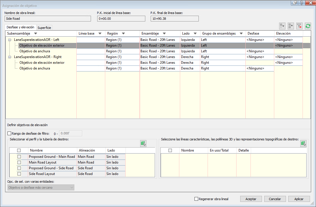

- Se ha mejorado la asignación de objetivos de obras lineales:
- El cuadro de diálogo Asignación de objetivo de obra lineal actualizado se ha mejorado para que, al hacer clic en una celda que requiere un objetivo, la parte inferior del cuadro de diálogo muestre los controles necesarios para especificar los objetivos.
- El cuadro de diálogo Asignación de objetivo de obra lineal actualizado no es modal, por lo que puede mantenerlo abierto mientras realiza otras tareas. Puede bloquear el cuadro de diálogo para que permanezca expandido o puede desbloquearlo para que solo se muestre el título al mover el cursor fuera del cuadro de diálogo.
- Los objetos se resaltan en el dibujo al definir los objetivos de obra lineal.
- El resaltado se ha diseñado para utilizarlo con el cuadro de diálogo no modal a fin de identificar lo que se define como objetivos para la obra lineal.
- Al seleccionar una fila de subensamblaje en el cuadro de diálogo Asignación de objetivo, el subensamblaje se resaltará en azul en su ensamblaje de nivel superior en el dibujo y en una obra lineal que lo esté utilizando.
- Al seleccionar una fila de subensamblaje en el cuadro de diálogo Asignación de objetivo, los objetos que se han añadido como objetivos aparecen resaltados en amarillo.
- Los objetos que están disponibles para objetivos se resaltan en celeste al seleccionarlos en el control de lista.
- Se ha añadido compatibilidad para filtrar los subensamblajes en el cuadro de diálogo Asignación de objetivo. Haga clic en un encabezado de columna para visualizar un cuadro de búsqueda y las casillas de verificación que se pueden utilizar para especificar los criterios de filtro.
- Se ha añadido compatibilidad con la especificación de un intervalo para visualizar los objetos disponibles para la asignación de objetivos.
- Puede utilizar los comandos del menú contextual para copiar objetivos de un subensamblaje y pegarlos en un subensamblaje o más, así como para aplicar zoom y encuadre a los subensamblajes.
- También se puede copiar un objetivo de un parámetro de desfase y pegarlo en uno o varios parámetros de elevación, así como copiar un objetivo de un parámetro de elevación y pegarlo en uno o varios parámetros de desfase.
- Ahora puede personalizar la visualización de las columnas ocultándolas y mostrándolas.
Para obtener más información, consulte Para especificar objetivos de obra lineal y Cuadro de diálogo Asignación de objetivo.
