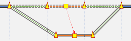

| Comportamiento de edición de pinzamientos anterior en visualización del perfil

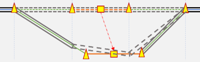

| Nuevo comportamiento de edición mediante pinzamientos en visualización del perfil
Si arrastra el pinzamiento, las tuberías se dibujarán donde se encuentren las líneas discontinuas.
Si arrastra el pinzamiento, las tuberías se dibujarán como se muestra arriba.

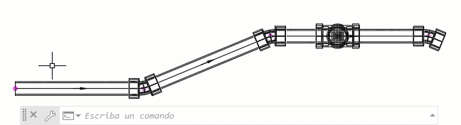

- Mejoras en los accesorios
- Añada piezas de un solo puerto como tapones al final de un tramo de tubería.
- Añada reductores y codos al final de un tramo de tubería y continúe el diseño del tramo de tubería con el tamaño de tubería correcto.
- Añada varios accesorios de puerto (como, por ejemplo, conexiones en Y, tubos en T y cruces) al final del tramo de tubería y continúe el diseño del tramo de tubería con el tamaño de tubería correcto.
- Gire, voltee y deslice accesorios cuando sea necesario.
- Añada un codo de tamaño correcto en un punto PI de red de tuberías en carga.

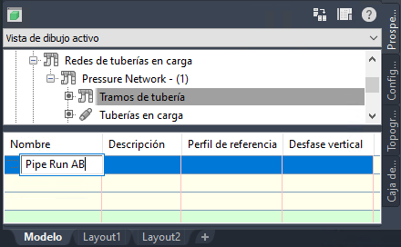

- Ahora puede cambiar el nombre de los tramos de tubería en la lista de tramos de tubería de la ficha Prospector.
