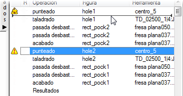

  1. Seleccione la opción de Orden manual de la pestaña de Lista Op.
  2. En el cuadro de diálogo de Orden de operaciones fijo, seleccione No mostrar este aviso de nuevo y haga clic en Aceptar.
  3. Seleccione la operación de punteado del agujero2 de la lista y arrástrela a la operación de taladrado del agujero1.
