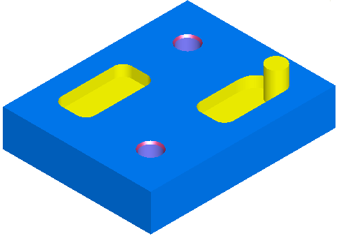

Para simular la trayectoria:
- Haga clic en la pestaña Inicio > panel Simulación > menú Modo de simulación > 3D para cambiar el tipo de simulación.
- Haga clic en Reproducir
en la barra de herramientas de simulación para iniciar la simulación.
Si aparece el cuadro de diálogo Orden, haga clic en Aceptar para cerrarlo.
Se visualiza la renderización de sólido 3D del proceso de corte.
Nota: Si todas las herramientas están coloreadas de gris en la simulación, active la opción Fichero > Opciones > página Simulación > Colores de herramienta para detectar qué figuras mecaniza cada herramienta.
