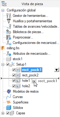

  6. Cambie el orden automático para hacerlo coincidir con el orden de las figuras en el panel de Vista de pieza.
    • Haga clic en el botón de Opciones de orden automático .
    • Desactive todo y haga clic en Aceptar.
    • Abra el panel de Vista de pieza haciendo clic en Vista de pieza a la izquierda de la ventana de gráficos. La vista de árbol recoge todas las configuraciones y figuras creadas.
    • Haga clic en el elemento cajera_rectang2 de la Configuración1 y colóquelo antes del agujero2.
    • Haga clic en Reproducir en la barra de herramientas de simulación.
      La segunda cajera es la segunda figura que se corta.
    • Haga clic en Detener para finalizar la simulación.
