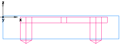

  1. Para cambiar a una vista frontal, haga clic en la pestaña Vista > panel Vistas > Desde > Frontal.

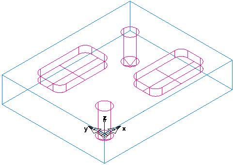

  2. Para cambiar a una vista isométrica, haga clic en la pestaña Vista > panel Vistas > ISO.
