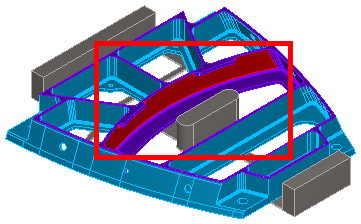

La pieza del ejemplo tiene una superficie vertical, de color rojo, con dos pestañas en la parte superior:

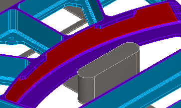

La superficie con más detalle:

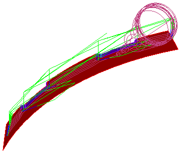

La herramienta experimenta cambios repentinos de dirección cuando se utiliza una estrategia de isolíneas, con Suavizar ejes de herramienta activado y la opción de Inclinar eje con Lateral después frontal sin un valor de Distancia de suavizado. Por ejemplo, mecaniza el área por debajo de la primera pestaña con una inclinación:

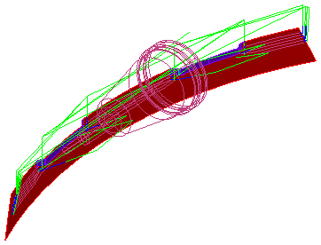

Después vuelve a una posición vertical entre las pestañas:

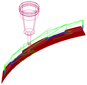

A continuación regresa a la posición inclinada para mecanizar el área por debajo de la segunda pestaña:

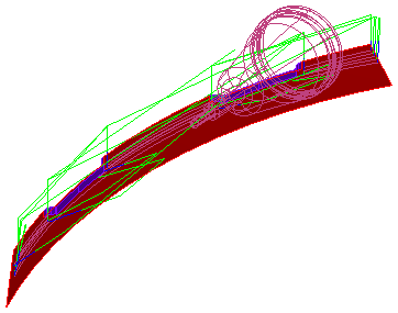

Introduciendo un valor de Distancia de suavizado que sea lo suficientemente extenso como para cubrir el área entre las dos pestañas, la herramienta permanece inclinada cuando mecaniza entre las dos pestañas:
