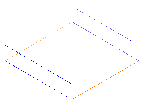

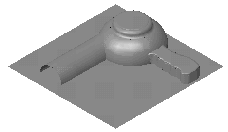

El secador utiliza una superficie reglada como una superficie de partición en el modelo. Las dos curvas (líneas en este caso) se dibujan a lo largo de los lados opuestos del bloque y se trasladan hacia abajo en Z coincidiendo con la profundidad apropiada.
A continuación se seleccionan como las dos curvas para la superficie reglada, que pasa bajo las otras superficies del modelo hasta coincidir con la extensión de la pieza, de manera que hay una superficie completa pasa su uso en el molde.
