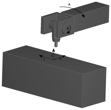

Máquinas de cabezales inclinados
FeatureCAM es compatible con máquinas de cabezales inclinados con las dos siguientes capacidades:
Transformación de coordenadas de 3D — El control tiene que permitir la programación de figuras de 2,5D en los planos X e Y. La profundidad de las figuras es por tanto siempre en la dirección Z o -Z.
Desfase de longitud de herramienta — Es necesario que el punto cero de pieza de la herramienta se traslade con la herramienta rotada.
Es compatible con:

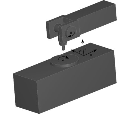

Mesa rotatoria C y cabezal inclinado B — Estas máquinas rotan en torno a Z primero y después los cabezales lo hacen en torno al eje Y.

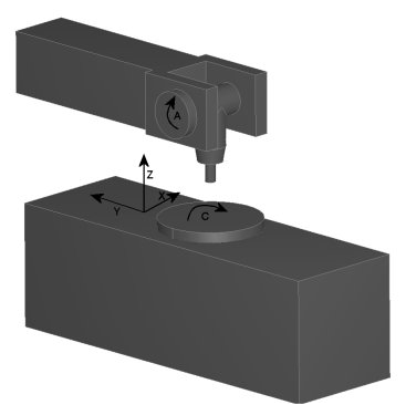

Mesa rotatoria C y cabezal inclinado A — Estas máquinas rotan en torno a Z primero y después los cabezales lo hacen en torno al eje X.

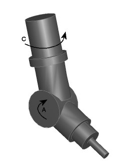

Cabezal giratorio C e inclinado A — Estas máquinas rotan en torno a Z con una mesa primero y después los cabezales se inclinan alrededor del eje X. También se las conoce con el nombre de cabezales de cardán.

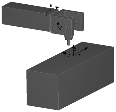

Cabezal inclinado B y A — Rota en torno a Y con una mesa y después en torno a X en el cabezal.
Cabezal inclinado A y B — Rota en torno a X con una mesa y después en torno a Y en el cabezal.

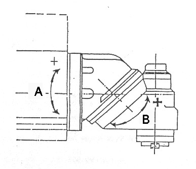

Cabezal inclinado B y A con ángulo de 45 grados — Rota en torno a Y y después en torno a X con un cabezal inclinado 45 grados. También se conoce el cabezal con el nombre de cabezal Huron.

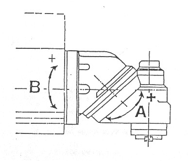

Cabezal inclinado A y B con ángulo de 45 grados — Rota en torno a X y después en torno a Y con un cabezal inclinado 45 grados. También se conoce el cabezal con el nombre de cabezal Huron.
