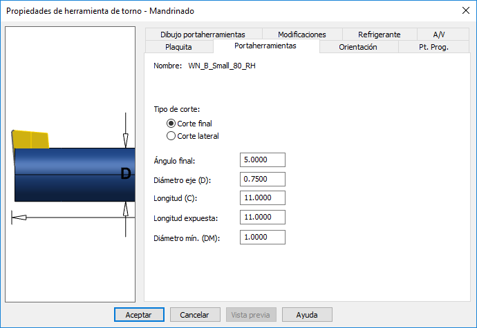

Herramienta de mandrinado
Haga clic en la vista previa de la herramienta para encuadrarla y hacer zoom. La orientación de la vista previa la determina la configuración de la página Opciones > Vista > Máquina. Haga clic con el botón derecho en la imagen para abrir el menú contextual.
Nombre — Especifica el nombre de la herramienta actual.
Nota: Para cambiar el Nombre de la herramienta, utilice la pestaña de Plaquita/Tipo.
Corte final — La herramienta corta en paralelo a la longitud del portaherramientas.
Corte lateral — La herramienta corta perpendicular a la longitud del portaherramientas.
Ángulo final
Distancia de seguridad final
Ángulo lateral
Distancia de seguridad lateral
Eje Z
Diámetro mín. (DM)
Longitud (C)
Diámetro del eje D
Longitud expuesta — La parte de la herramienta que sobresale del portaherramientas en la simulación.
