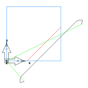

Por ejemplo, en esta figura de lateral:
Activada:
Desactivada:
