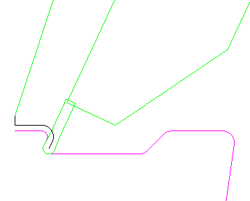

La opción de eje B simultáneo puede utilizarse para mecanizar piezas como esta:

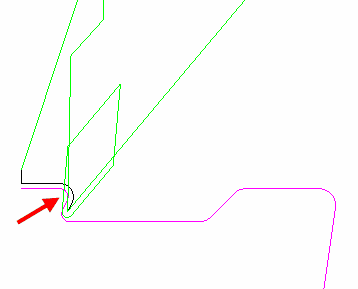

La herramienta vertical colisiona con la pieza como se muestra:

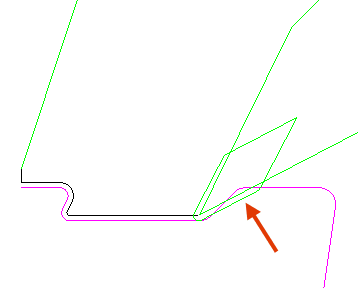

La herramienta neutral con un eje B fijo se las arregla en la contrasalida de la pieza de este ejemplo:

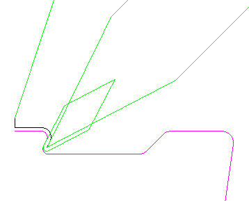

Sin embargo, colisiona más adelante:

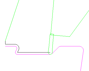

La herramienta de eje B simultáneo puede mecanizar la pieza completa sin colisionar, porque puede moverse en el eje B durante el mecanizado:
