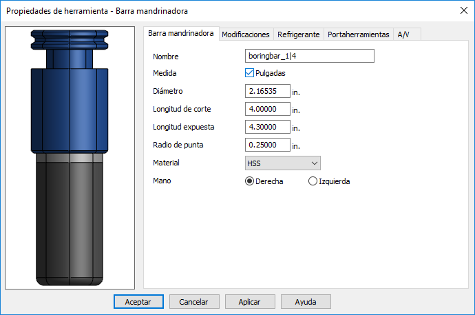

Las herramientas de Barra mandrinadora se utilizan en el fresado en operaciones de mandrinado de figuras de agujero o en un paso de la figura de agujero escalonado.
Nombre — Introduzca un nombre que identifique a la herramienta. El nombre tiene que ser único en el almacén de herramientas.
Medida — Indica las unidades utilizadas para representar las dimensiones de la herramienta. Seleccione Pulgadas para las pulgadas o desactive para seleccionar milímetros.
Diámetro — Consulte la imagen.
Longitud expuesta — La parte de la herramienta que sobresale del portaherramientas en la simulación.
Radio de punta — Consulte la imagen.
Material — Indica de qué está hecha la herramienta. Esta información es relevante a la hora de calcular los avances y las velocidades.
Mano — Seleccione si la herramienta es a la Derecha o a la Izquierda.
El Radio de punta se tiene en cuenta únicamente en los agujeros escalonados. FeatureCAM da por hecho que se tiene una barra mandrinadora ajustable. En las operaciones de mandrinado, si no hay herramientas apropiadas en el almacén, FeatureCAM crea una herramienta con el nombre de user_adjust...
