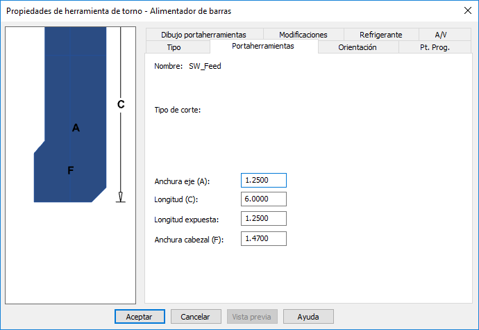

La pestaña de Portaherramientas de las herramientas de Alimentador de barras y Retirador de barras constan de los siguientes atributos:
Nombre — Especifica el nombre de la herramienta actual.
Nota: Para cambiar el Nombre de la herramienta, utilice la pestaña de Plaquita/Tipo.
Anchura del eje
Anchura del cabezal
Longitud
Longitud expuesta — La parte de la herramienta que sobresale del portaherramientas en la simulación.
