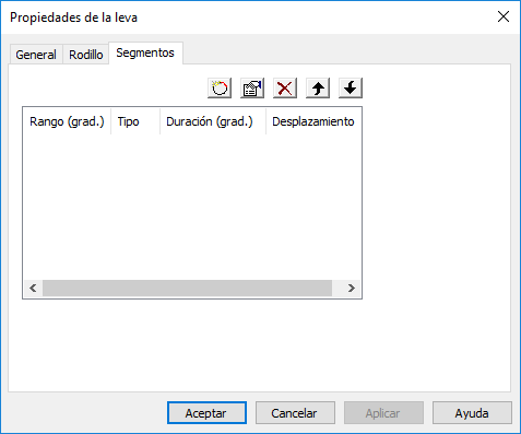

La pestaña Segmentos define los segmentos de la leva y sus parámetros específicos. Los arcos de segmento se presentan en secuencia antihoraria.
Cree entradas nuevas haciendo clic en el botón de Nuevo. Se abre el cuadro de diálogo de Editar segmento de leva.
Para editar una entrada, haga doble clic en la entrada o seleccione la entrada y haga clic en el botón de Editar. Se abre el cuadro de diálogo de Editar segmento de leva.
Para borrar un segmento, selecciónelo en la tabla y haga clic en el botón de Borrar.
Para cambiar el orden del segmento. seleccione un segmento y haga clic en el botón de Mover elemento hacia arriba o Mover elemento hacia abajo.
