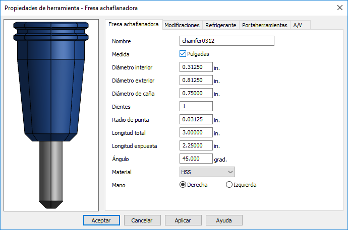

Las herramientas de Fresa achaflanadora se utilizan con figuras de chaflán para achaflanar agujeros de gran diámetro.
Nombre — Introduzca un nombre que identifique a la herramienta. El nombre tiene que ser único en el almacén de herramientas.
Medida — Indica las unidades utilizadas para representar las dimensiones de la herramienta. Seleccione Pulgadas para las pulgadas o desactive para seleccionar milímetros.
Diámetro interior — Consulte la imagen.
Diámetro exterior — Consulte la imagen.
Diámetro de caña — Consulte la imagen.
Longitud total — Consulte la imagen.
Longitud expuesta — La parte de la herramienta que sobresale del portaherramientas en la simulación.
Material — Indica de qué está hecha la herramienta. Esta información es relevante a la hora de calcular los avances y las velocidades.
Mano — Seleccione si la herramienta es a la Derecha o a la Izquierda.
Diámetro interior
Diámetro exterior
Diámetro de caña
Longitud total
