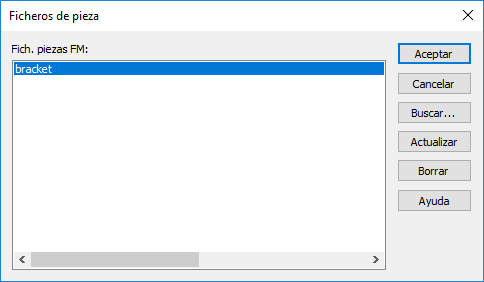

Lista de piezas (fijaciones múltiples)
Haga clic en Lista de piezas en el cuadro de diálogo de Fijaciones múltiples para abrir el cuadro de diálogo de Ficheros de pieza.
Es posible utilizar el cuadro de diálogo de Ficheros de pieza para abrir los ficheros de pieza, de forma que sea posible añadir las configuraciones desde dichos ficheros al documento de fijación múltiple.
Fich. piezas FM — Una lista con los ficheros de pieza desde los que se pueden añadir configuraciones. Los ficheros de pieza abiertos se muestran automáticamente.
Aceptar — Cierra el cuadro de diálogo y acepta los cambios.
Cancelar — Cierra el cuadro de diálogo y cancela los cambios.
Buscar — Abre el cuadro de diálogo de Fichero de pieza FM. Seleccione un fichero .fm y haga clic en Abrir para abrir el fichero de pieza. Es posible añadir configuraciones al documento de fijación múltiple desde cualquier fichero de pieza abierto.
Actualizar — Actualiza el fichero de pieza seleccionado en el documento de fijación múltiple si el fichero fuente ha cambiado.
Borrar — Elimina el fichero de pieza seleccionado de la lista de Fich. piezas FM. Esta opción no está disponible en los ficheros de pieza que el documento de fijación múltiple esté utilizando en ese momento.
