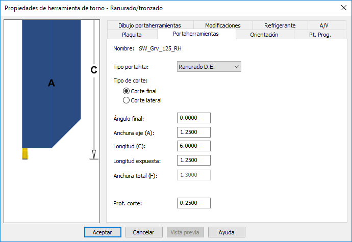

La pestaña de Portaherramientas de las herramientas de Ranurado/Tronzado consta de los siguientes atributos:
Nombre — Especifica el nombre de la herramienta actual.
Nota: Para cambiar el Nombre de la herramienta, utilice la pestaña de Plaquita/Tipo.
Tipo portaherramientas — Para ranurado, los tipos de portaherramientas posibles son:
Corte final — La herramienta corta en paralelo a la longitud del portaherramientas.
Corte lateral — La herramienta corta perpendicular a la longitud del portaherramientas.
Ángulo final
Distancia de seguridad final
Ángulo lateral
Distancia de seguridad lateral
Diámetro del eje D
Longitud (C)
Ángulo de punta
Anchura
Radio de punta
Diámetro carga mín./máx.
Profundidad de corte — La profundidad máxima del corte.
Longitud expuesta — La parte de la herramienta que sobresale del portaherramientas en la simulación.
