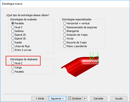

Para crear operaciones de desbaste de nivel Z:
- Haga clic en el paso de Figuras
del panel de Pasos para mostrar el asistente de Figura nueva.
- En el asistente de Figura nueva, seleccione la opción de Fresado de superficie y haga clic en Siguiente.
- Utilice la página de Superficies de pieza del asistente para seleccionar las superficies a mecanizar y haga clic en Siguiente.
- En la página de Estrategia nueva, seleccione la opción de Seleccionar una sola operación y haga clic en Siguiente.
- En la sección de Estrategias de desbaste, seleccione la opción de Nivel Z y haga clic en Siguiente.
- Utilice la página de Estrategia para configurar la estrategia de mecanizado de la superficie.
Cuando las superficies representan cavidades, seleccione la opción de Cajera 3D. Cuando las superficies representan salientes de 3D, seleccione la opción de Saliente 3D.
- Rellene las páginas restantes del asistente o haga clic en Finalizar para crear la figura y aceptar las opciones predeterminadas.
