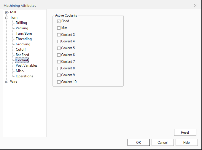

Página de Refrigerante (Torneado)
Utilice la página de Refrigerante del cuadro de diálogo de Atributos de mecanizado para configurar los refrigerantes predeterminados de una operación.
Seleccione el tipo de refrigerantes que desea utilizar. Los tipos de refrigerante disponibles se indican en el fichero CNC utilizando el cuadro de diálogo de Refrigerante en XBUILD.
Se puede modificar esta opción en una herramienta con la pestaña de Refrigerante del cuadro de diálogo de Propiedades de herramienta o en una operación con la pestaña de Refrigerante del cuadro de diálogo de Propiedades de figura.
