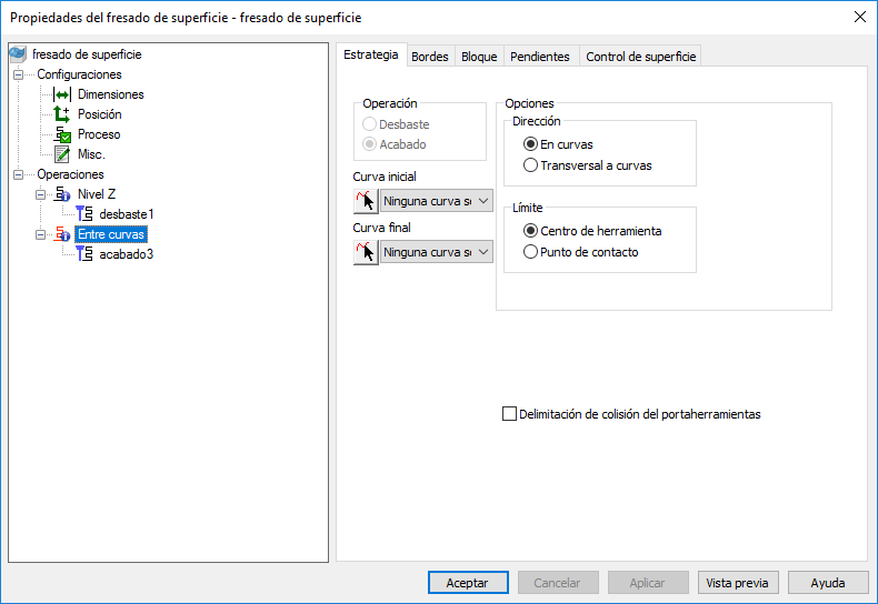

Seleccione la Curva inicial y la Curva final para mecanizar entre ambas.
En curvas — Seleccione la opción para crear trayectorias paralelas a las curvas que parten de la curva inicial hacia la curva final.
Transversal a curvas — Seleccione la opción para crear trayectorias que comienzan en la curva inicial y avanzan cruzando hacia la curva final.
Centro de herramienta — Seleccione la opción para limitar la trayectoria en función del centro de la herramienta.
Punto de contacto — Seleccione la opción para limitar trayectorias en función del último punto de contacto entre la herramienta y la superficie.
Delimitación de colisión del portaherramientas — Delimita la trayectoria donde se produce la colisión del portaherramientas o la caña con una superficie de la pieza, una superficie a verificar o el bloque sin mecanizar. Cuando están seleccionados, los atributos de Dist. seg. portahtas y Dist. seg. caña aparecen en la pestaña de Fresado de la operación.
