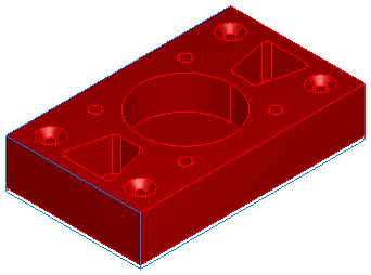

Esta es una pieza sólida importada:

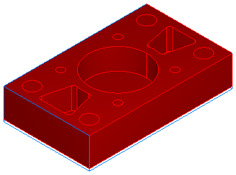

La imagen siguiente muestra la pieza sólida con los agujeros reconocidos y suprimidos. Los agujeros en el sólido están rellenos, pero las figuras de agujero reconocidas pueden verse como círculos:

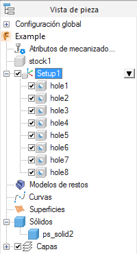

La Vista de pieza muestra los ocho agujeros creados:
