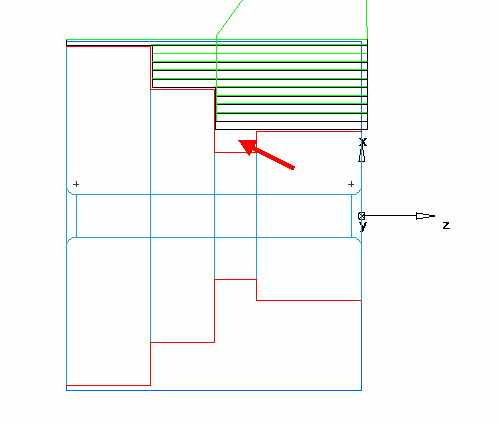

En el siguiente ejemplo, la herramienta que mecaniza la figura de cilindrado ha comenzado a descender dentro de la figura de ranurado. Puede verse en la simulación de línea central en el área señalada:

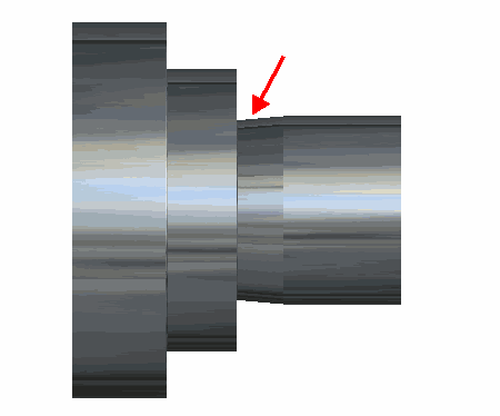

Lo mismo ocurre en la simulación de 3D:

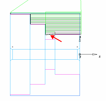

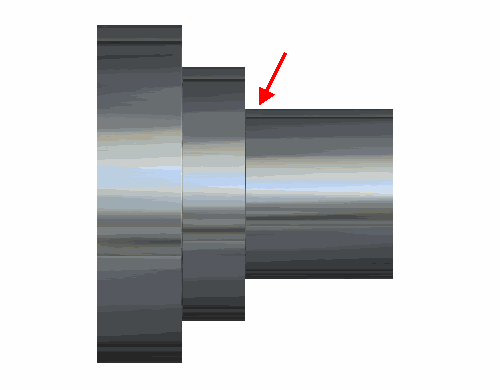

Con esta opción seleccionada, la herramienta no desciende dentro de la figura de ranurado, como demuestra esta visualización de la simulación de la misma pieza.
Simulación de línea central:
Simulación de 3D:
